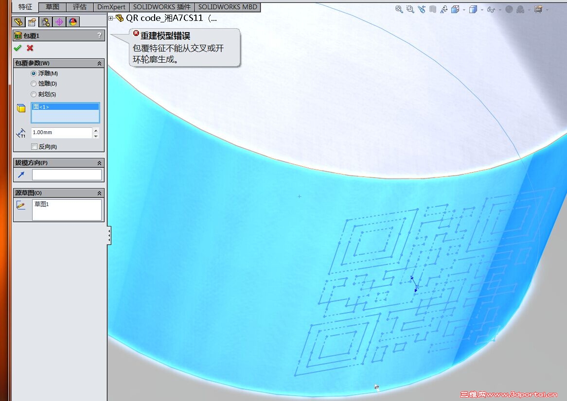

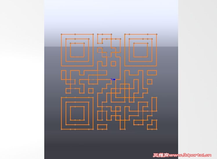

如何把这张有交叉的图刻到 弧面上?7 F2 g* ~7 Z. }1 W/ x6 Q

 楼主| 发表于 2015-8-24 21:23:07 | 显示全部楼层 来自: 中国湖南长沙
寂静天花板 发表于 2015-8-24 21:05! F+ r( B' H4 z) h6 l
用贴图方式也能印,你想怎么印
* i1 X+ d5 R, H6 s6 X4 R! l
不使用贴图   要弧面除料
发表于 2015-8-24 21:31:44 | 显示全部楼层 来自: 中国辽宁盘锦
拉伸,用两个圆弧面卸掉保留圆弧之间的,再与圆柱做布尔切
发表于 2015-8-25 19:18:08 | 显示全部楼层 来自: 中国浙江嘉兴
4 q3 ~/ w* T" \% q' U1 s3 Z8 p' p. T9 _. J! j% c4 B
做个面加厚,再加减一下,试试
+ G5 J( X6 v. j  a$ J2 x( d. l3 _3 d( [$ n# V7 g  x
一般激光打上去就可以了。只要直径不要太小; H' A# v: r- g% l/ z
发表于 2015-8-25 19:24:03 | 显示全部楼层 来自: 中国浙江嘉兴
楼主非要这样搞,就打草图分几次包裹试试
发表于 2015-8-26 09:14:02 | 显示全部楼层 来自: 中国广东深圳
先将草图中交错的方块改成虚线,拉伸一次,再将前面虚线的方块引用到新的草图,再拉伸一次。
