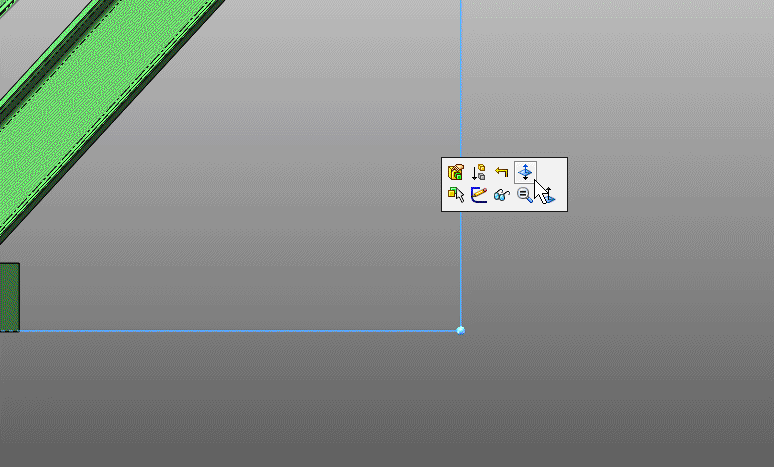

用平行于上视面一个距离做的基准面,
3 f" Y' |8 D8 g- K0 n/ H& _为什么用正视于这个平面得到的视图方向中Z轴正方向与正视于上视面是反着的,
8 c5 ]) C, q, O+ n如何得到正视于这个基准面中的Z轴方向与正视于上视面是一样的结果,就是Z轴朝下8 m, n' C3 c' t% {( b* B
如果大家认为坐标轴在基准面中的方向没有用,可以不回答这个问题。
) `6 |; H9 L4 W- T) B6 z我做了一个视频说明问题,可能一般人很少用“正视于”这个功能+ V- T+ H: E; X  W; @2 t4 D9 S

发表于 2015-8-26 07:49:29 | 显示全部楼层 来自: 中国山东威海
正视于  ,我离开这个命令根本画不了图。。
; S8 `; b' s& Y2 L0 E5 p点一下基准面,然后点    反转法向,试试能满足你的要求不

; N8 z4 i7 |7 J, u4 G点一下基准面,然后点    反转法向,试试能满足你的要求不
. F, \; l! _3 H" |% q& w6 v8 e哪里有反转法向

哪里有反转法向
) L9 T3 m1 n" `* g4 S; s: X
我记得这个功能好像是13还是14之后出的一个功能,如果版本较低应该就没有这个功能,不过应该可以在新建基准面的时候就把方向对正 25.gif / K6 L2 T+ o+ {) I1 c7 ~, h9 J

 楼主| 发表于 2015-9-6 12:40:06 | 显示全部楼层 来自: 中国上海
谢谢各位,这个反转功能的确在建立基准面时候,如果有这个选项就更加方便了
, [+ [" E- O  }0 c8 O+ {* N这个在做设备、管道,等建筑物布置图,非常重要

 楼主| 发表于 2015-10-22 16:07:13 | 显示全部楼层 来自: 中国上海
2010版本好像没有10楼说的反转法向的功能
