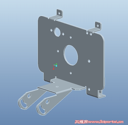

[讨论] 钣金支架该怎么开模具制作合适
发表于 2015-8-26 12:54:01 | 显示全部楼层 |阅读模式 来自: 中国广东广州
这个支架因为孔多,孔位置要求高,做出来的一批老是在装配中出问题。老板希望我改进下结构。钣金厂现在是先把料上的孔都下好,再成型的,我想把关键孔都放到成型后再冲孔,但是生产经理说不好改。大家来讨论下该怎么做省成本

( I" M$ E4 p3 m右上角挨着折弯圆角位置的两孔够呛,折弯后一定变形!!另外精度要求有多高啊?可以根据实际成型尺寸来更改下料尺寸,达到技术要求!!!
