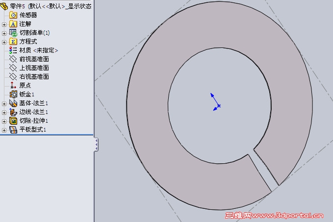

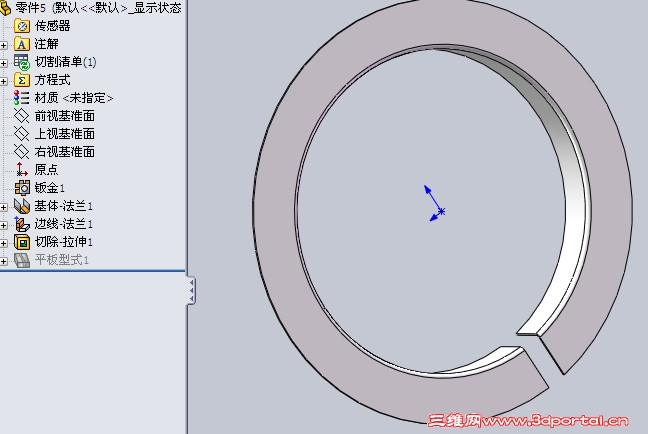

* G! |0 _9 }! Q# o/ ]" ^3 C! e1 i想用钣金把角铁折成圆形,并且可以展开!不会,哪位高手可以指教下!谢谢!

找到一个方法,先做个厚开口圆环,然后扫描切除做成角铁状,这样展开是直角铁,不知对不对,先这样用吧# T# o, b3 q4 V. ]: x2 [

发表于 2015-8-29 09:48:42 | 显示全部楼层 来自: 中国河北廊坊

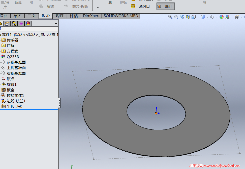

发表于 2015-8-29 10:07:03 | 显示全部楼层 来自: 中国广东江门
像这样的零件出工程图的时候需要展开时,我是用了一个比较笨的办法(因工作中需要展开的零件不多) 2.png ,先把零件建好,再转换成钣金,就可以展开了,
