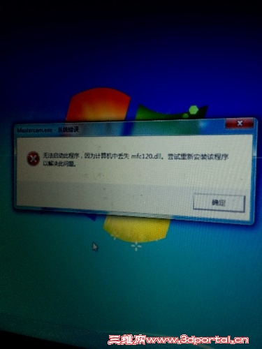

[求助] 为毛我X9升级了会丢失mfc120.dll文件呢?
发表于 2015-8-30 16:50:51 来自手机 | 显示全部楼层 |阅读模式 来自: 中国广东深圳
发表于 2015-8-30 17:09:09 | 显示全部楼层 来自: 中国广东东莞
你的系统缺少某个运行库或安装文件有问题吧。
发表于 2015-8-30 17:43:52 | 显示全部楼层 来自: 中国福建南平
如果启动了一次 成功可了  就是你 肯定删除什么东西了,不小心给删除了
发表于 2015-8-30 18:33:54 | 显示全部楼层 来自: 中国广东东莞
都在升级,升级了什么东东呀
发表于 2015-8-30 18:41:57 来自手机 | 显示全部楼层 来自: 中国江苏苏州
重新装一次就好了,我也遇到好几次,都是安装其他软件之后才会有
发表于 2015-8-31 21:34:11 | 显示全部楼层 来自: 中国江西抚州
重新安装vcredist_x64就可以了
