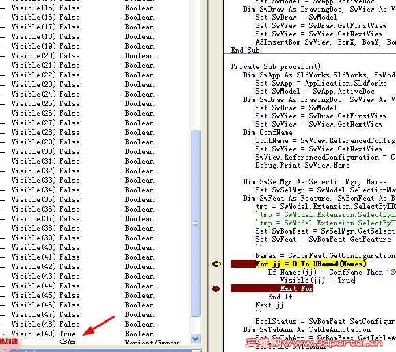

发表于 2015-8-31 09:59:10 | 显示全部楼层 |阅读模式 来自: 中国甘肃兰州
在材料明细表中,产生零值的原因是什么?

 楼主| 发表于 2015-8-31 13:50:05 | 显示全部楼层 来自: 中国甘肃兰州
* ]' m7 y! [* a# z/ m/ y; X  h
) B8 O* d  n" h- i! K与版本没有任何关系。Sw2013照样也出现同样问题。
+ V1 c7 C* l8 k; d7 W) t; F* F$ I出现这个问题的原因是运行了这段API程序4 L! X% H$ f" w8 t' h

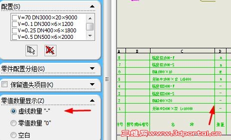

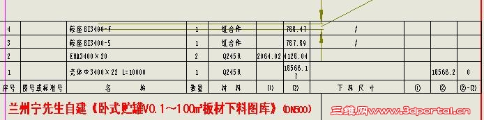

 楼主| 发表于 2015-8-31 14:21:23 | 显示全部楼层 来自: 中国甘肃兰州
原材料明细表没问题: n1 Q* e: u/ h7 A
/ o5 C) w0 X/ u* H0 V
' S# X* ~- D/ t; i- \$ W运行API后出现问题: V  l3 i% j  I9 I# Z1 n4 r
$ I0 b4 n6 e; X" G# i
7 D! b# Y6 i# N; C6 b1 C& G, Z. ]) \: }  t
发表于 2015-8-31 16:16:07 | 显示全部楼层 来自: 中国北京
我们还出现过负值和小数,代理商已经把问题发SW美国总部,以后就再没消息了
