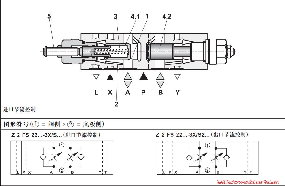

请问里面的单向阀是如何工作的,在哪里,拆开Z2FS22 北京华德单向节流阀没有发现单向阀在哪里?5 R! O; W7 j& a! [0 Q; z) g6 u( R- a

节流阀带单向阀型可获得与受控液流反向的自由流动.
" k2 l$ Z3 _) b; K+ d假设A口是受控液流入口,B为受控液流流出口,那么当反向即B流到A是自由流动.

单向阀芯与节流阀芯是一体的。

看一下下图你就明白了
