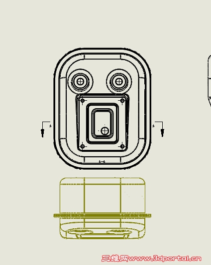

在工程图里无法对某一视图进行剖切,请高手指点。。。

你剖到零壁厚了
发表于 2015-9-8 08:05:04 | 显示全部楼层 来自: 中国浙江嘉兴
是不是里面有曲面之类的
发表于 2015-9-8 09:05:44 | 显示全部楼层 来自: 中国山东莱芜
sw12之前很少碰到次问题,sw13-15,若零件为多实体,经常遇到次问题
