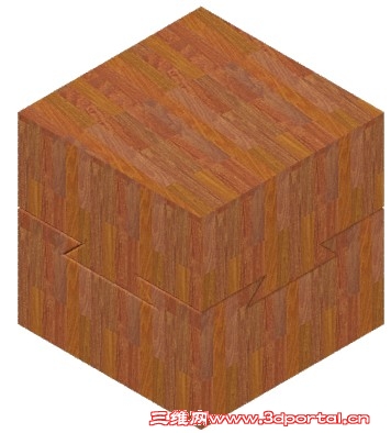

[i=s] 本帖最后由 woaishuijia 于 2021-4-21 06:47 编辑 [/i]<br /><br /><font size="5"><font color="#ff0000">三维绘制、渲染练习、技术讨论:</font></font><br><font size="5"><font color="#ff0000"> bb.jpg <br></font></font><br>

[i=s] 本帖最后由 woaishuijia 于 2021-4-21 06:47 编辑 [/i]<br /><br /><div class="quote"><blockquote><font size="2"><a href="forum.php?mod=redirect&amp;goto=findpost&amp;pid=8527784&amp;ptid=1465015" target="_blank"><font color="#999999">龍之蠍 发表于 2015-9-3 12:54</font></a></font><br></blockquote></div><br>厉害!但不符合要求,不能拆开,要渲染图,木材材质……请修改。<br>

[i=s] 本帖最后由 woaishuijia 于 2021-4-21 06:48 编辑 [/i]<br /><br /><div class="quote"><blockquote><font size="2"><a href="forum.php?mod=redirect&amp;goto=findpost&amp;pid=8527877&amp;ptid=1465015" target="_blank"><font color="#999999">陳志強 发表于 2015-9-3 15:28</font></a></font><br></blockquote></div><br>厉害!完全符合要求,看来上下两结合面经过了处理,分得清楚

[i=s] 本帖最后由 woaishuijia 于 2021-4-21 06:50 编辑 [/i]<br /><br /><font size="5"><font color="#ff0000">渲染小品参考图简述:</font></font><br><font size="4">1.模拟一圆木做成方木,锯下两块,然后榫卯对接。</font><br><font size="4">2.采用一张木材断面图片。</font><br><font size="4">3.展现纹理细节,力求纹理接近实际效果。</font><br><font size="4">4.相同材质上下两块的结合面采用加画厚度</font><font size="4">0.0001</font><font size="4">和宽度1的多段线处理的,放大看没有缝,当然也可以用别的方式。</font><br><font size="4">5.采用了透视,体现相机效果。</font><br><font size="4">6.采用柔和阴影,更接近真实效果。</font><br><font size="4">7.2007版本渲染,渲染能力有限。</font><br> 榫头卯眼.jpg <br><br><br><font size="5"><font color="#ff0000">水平有限,不足之处,欢迎批评,共同进步……</font></font><br> 4700095_134137342125_2 (1).jpg <br><br>

[i=s] 本帖最后由 woaishuijia 于 2021-4-21 06:53 编辑 [/i]<br /><br /><div class="quote"><blockquote><font size="2"><a href="http://www.3dportal.cn/discuz/forum.php?mod=redirect&amp;goto=findpost&amp;pid=8529852&amp;ptid=1465015" target="_blank"><font color="#999999">陳志強 发表于 2015-9-5 21:46</font></a></font><br></blockquote></div><br>有进步,还需加油,下一个会更好……背景、光源位置、阴影、透视、平面贴图(比如左侧面上下两块结合面处纹理不应该全对正,你可能是将上下两块并集了)等都要精心策划……
