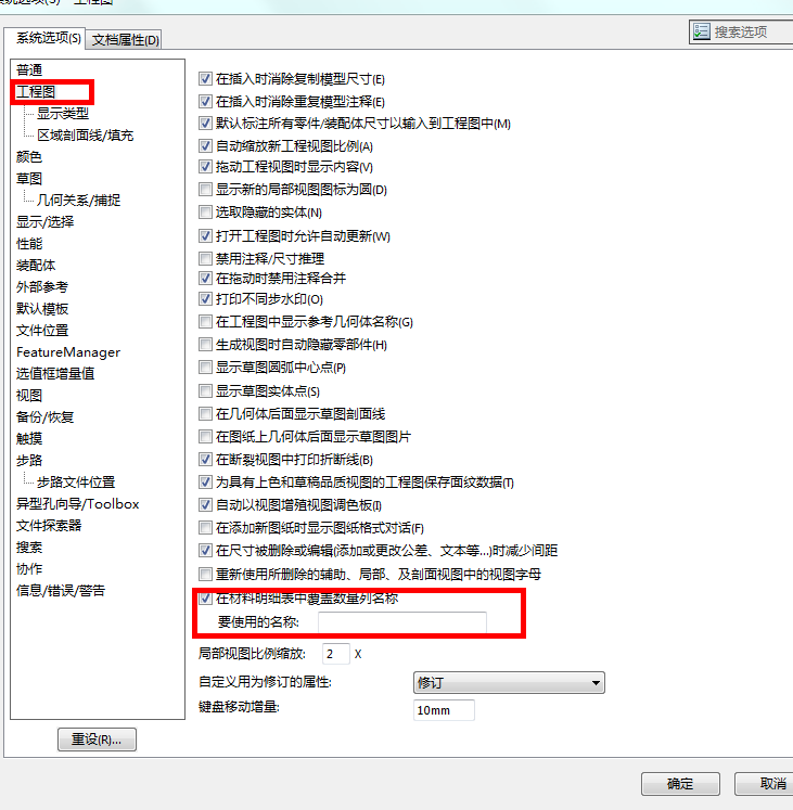

最近到一新单位工作,设备建完模后,出总装明细表,所有零件图的图号都在上一级装配体(或子装配体)里编制好。当出零件图时,工程图图号一栏会自动填入该零件在上级装配体明细表里命名的图号。3 _/ I0 b. {2 O7 [. W7 n
请问老师们,这样的属性是怎样编制的?
' m9 O/ `% p3 M! S( w4 a总装配里零件的数量是来自于模型不会错。要如何编制零件工程图里“数量”栏的属性,才能自动链接到上级装配体明细表中的“数量”?

: |$ q1 u9 B2 k" d* a9 j+ d  好了,言归正转了,问题的关键是,如何在零件工程图的图号栏与装配体的材料明细表的图号栏(代号)建立链接。让材料明细表里的图号自动链接到零件图号栏?+ s9 C! i+ q) A9 a4 h. R2 B. o
请不要说不行或不可能,因为我正在用,只是不知道其所以然。我想知道链接方法后,把装配体里的零件数量链接到零件图里。(我知道这样不科学,也不合理,但在某种特定的环境下,却适用。请不要纠结,我只想知道链接的方法)
发表于 2015-9-7 08:24:33 | 显示全部楼层 来自: 中国河北唐山
第一,明细栏里做好链接,存成模板,在明细表里的图号那一栏直接往里填就行,选择不断开链接,图号就自动存进了零件图的属性里。8 u* B- c) v2 F/ i5 T
第二,零件图里填数量是可笑的,只能说你们公司实在太小了,估计技术员不超过三个。

6 A; P8 I+ ]- l; s- }2 k扩充15楼·的·第一点8 r, c+ m/ l; b% u9 ^
是可以做到的。明细表图号这一项要有对应的3D模型这一项属性(在sw中在哪个里面赋值是没有先后顺序的),然后工程图再引用模型这一项属性即可
