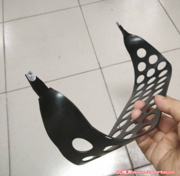

[求助] 这个零件怎么画

曲面造型,在打孔。个人感觉这样做

用扭曲功能试试

使用鈑金指令.但打孔如果在摺線上會失敗.

钣金冲孔,在折弯扭转……
