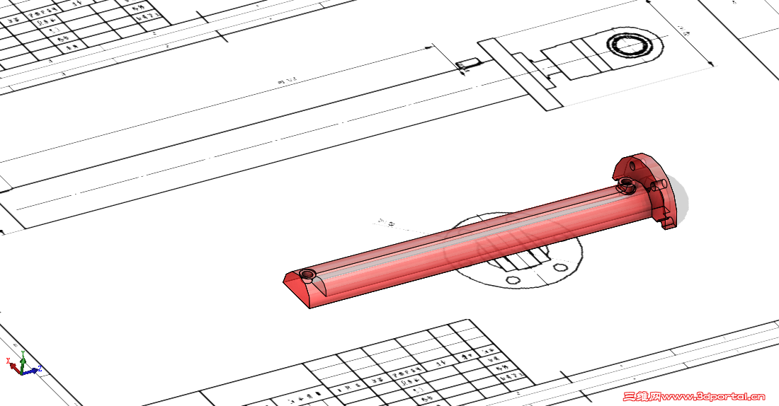

发表于 2015-9-7 13:21:58 | 显示全部楼层 来自: 中国陕西西安
是不是这样的效果 2015-09-07_13-22-00.png 4 M$ C  N; J1 i1 Z0 a4 j

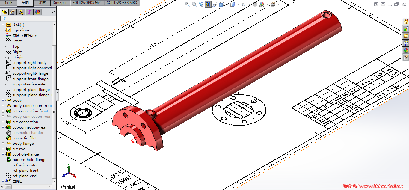

发表于 2015-9-7 13:37:41 | 显示全部楼层 来自: 中国陕西西安

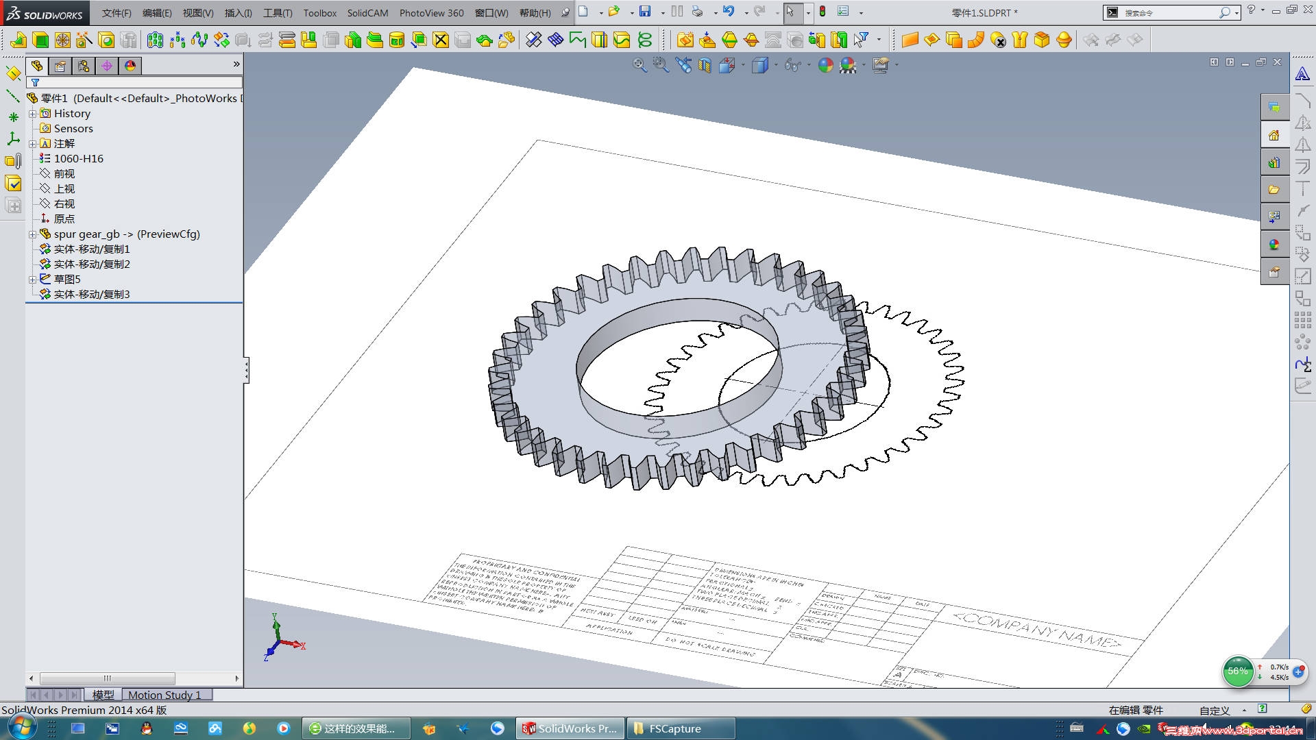

发表于 2015-9-7 22:46:34 | 显示全部楼层 来自: 中国广东梅州
* l! j( k$ L. ~6 N1 m1 d$ F( i1 a; w' E& w3 @+ L# B3 x3 x
2015-09-07_224456.jpg ( M6 x1 W7 @1 F% R0 G2 X  F1 m
2015-09-07_224456.jpg / j3 y4 h- r/ b8 y) G8 t5 i
6 n4 E& W' @3 \) Z4 t
& _& X  R+ G$ v. D
9 N, y3 L+ D* D9 S" n7 l( \6 [
( [% _$ D% n9 A* s  V5 I
% \9 J, F( h% H% u1 ?
7 c1 k' |% b. M4 J% y  c; T

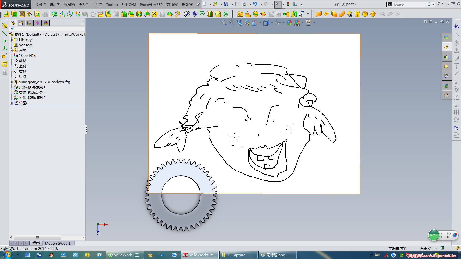

发表于 2015-9-8 22:23:08 | 显示全部楼层 来自: 中国广东梅州
原文件2014版$ b" j( w- d9 M6 Q, E) ^- N

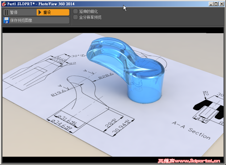

发表于 2015-9-9 15:55:27 | 显示全部楼层 来自: 中国台湾
跟練 圖片2.jpg 1 q8 Q* B! ~: P& s& h% H. d

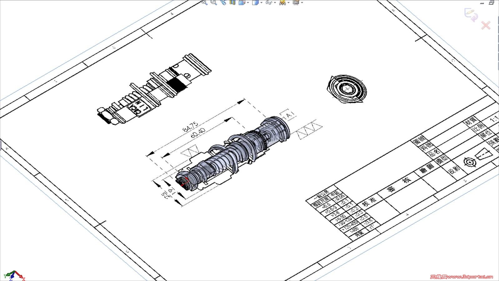

发表于 2015-9-10 11:38:17 | 显示全部楼层 来自: 中国香港
下圖100%在SOLIDWORKS完成的
1 U  E' R7 P5 n. p1 o SNAG-0002.png 4 u- y0 M1 t$ G2 X5 \& l9 h" }
