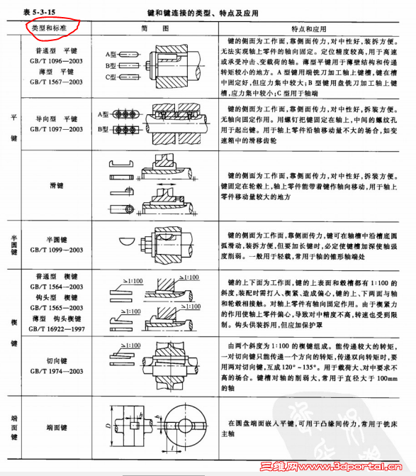

关于ASNU单向轴承安装问题:定位外圆的键尺寸为14,深4.6,那么公差为多少呢?键是有标准键还是非标的呢?

键是有标准的。6 V9 G! L5 a% [! [! Z. ^: v

谢谢,但是你是否有用过单向离合器,这是端面平键,估计无标准吧!
发表于 2015-9-29 08:22:31 | 显示全部楼层 来自: 中国香港
你贴的资料上不是说得很清楚 DIN 6885 吗?

发表于 2015-9-29 11:37:40 | 显示全部楼层 来自: 中国陕西西安
没有用过单向离合器,不过键槽和键都是有标准的。

% Y/ y; m7 w" Y% k8 NDIN,跟您贴的那个毫无关系啊!

我贴图是为了说明键有标准。

8 R' l& G4 L3 d  Q% J谢谢!直接自己配就好了!

这倒是,很多情况下标准的键并不特别合适,自己配的反而好用。
