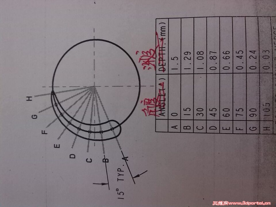

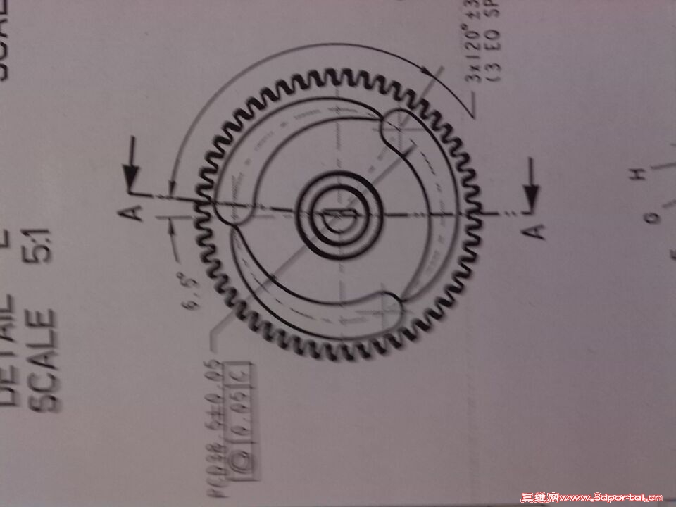

QQ图片20150908142852.jpg QQ图片20150908142846.jpg 各位请教一下这个图该怎么画,就画螺旋槽就行。谢谢

按照给的几个点按照给定直径画圆然后连接起来就可以了

那样链接起来 不光滑撒,我觉得应该是一个螺旋线。能否上一张图看看
发表于 2015-9-8 15:14:25 | 显示全部楼层 来自: 中国台湾
本帖最后由 heat_ice2000 于 2015-9-8 15:16 编辑 & ]. z& G2 C3 u
( \6 S% f2 G) |( I: E大圓尺寸看不清楚.
3 ~: {$ U9 t- g# m螺旋槽是圓弧底還是平底.9 Y8 T: q0 V; i  s3 \4 F/ z4 e5 x

38.5的外径
发表于 2015-9-8 15:20:26 | 显示全部楼层 来自: 中国台湾
ranhlong 发表于 2015-9-8 15:16( N% e4 \8 [  i  j3 ]5 r
38.5的外径
( Y$ h7 E4 n$ C, ~6 ^5 X! u1 x
螺旋槽是圓弧底還是平底.7 ^! B  D, Z0 _8 Z0 I
等徑或隨深度變半徑.
 楼主| 发表于 2015-9-8 15:24:17 | 显示全部楼层 来自: 中国重庆
平底,随着螺旋线的延展,深度也在变化

起始圓直徑
 楼主| 发表于 2015-9-8 15:32:34 | 显示全部楼层 来自: 中国重庆
heat_ice2000 发表于 2015-9-8 15:20. J) ]8 s: m/ t$ P3 `
螺旋槽是圓弧底還是平底.1 }  E/ D$ u- A
等徑或隨深度變半徑.
/ C- h2 p& V: V1 V0 T
底部是圆底,就是球头刀在加工
发表于 2015-9-8 15:34:57 | 显示全部楼层 来自: 中国台湾
ranhlong 发表于 2015-9-8 15:32
, L7 x2 ~1 ~$ c- |底部是圆底,就是球头刀在加工
, G. |& B! v* o( ^& M2 D5 |4 {- }
那就不是平底而是圓弧底,且是等徑.1 E" M) c9 t3 N; U1 w& ]
起始圓直徑多少
 楼主| 发表于 2015-9-8 15:49:00 | 显示全部楼层 来自: 中国重庆
heat_ice2000 发表于 2015-9-8 15:344 i. y% _; _: D+ G
那就不是平底而是圓弧底,且是等徑.; V1 U/ p6 ~' _0 R
起始圓直徑多少
; s  N4 i- L$ \) a: Y- w, s7的起始直径

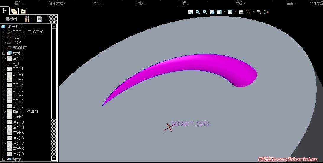

发表于 2015-9-8 16:01:32 | 显示全部楼层 来自: 中国台湾

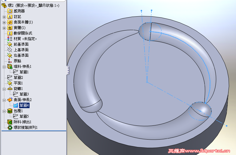

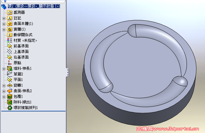

未命名.png 環2.rar (211.46 KB, 下载次数: 55)

发表于 2015-9-8 16:16:55 | 显示全部楼层 来自: 中国台湾
只能轉x_t,樹會消失4 b( {( O3 r# ^- ]) S; g  ]
環2xt.rar (74.3 KB, 下载次数: 14)
 楼主| 发表于 2015-9-8 16:20:45 | 显示全部楼层 来自: 中国重庆
heat_ice2000 发表于 2015-9-8 16:09
* ]9 ^; J8 A2 S) n% M5 {9 c5 L是2013的.....
  K9 r. {9 [% l6 C2 I# T# }
问问你的螺旋线是怎么画的呢
 楼主| 发表于 2015-9-8 16:21:27 | 显示全部楼层 来自: 中国重庆
0 y+ E' M6 H9 P2 x+ y是2013的.....
0 N$ l3 C% \  Z* f4 B
吧你的命令展开一下截图看哈不

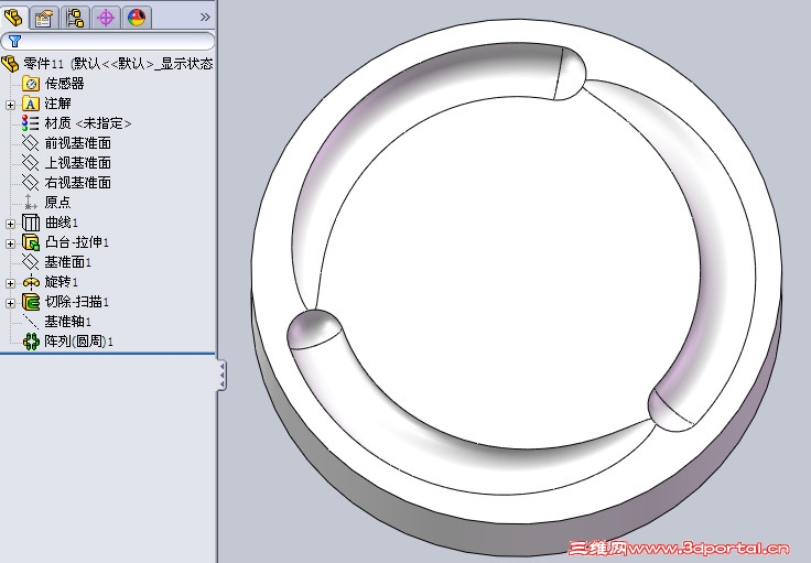

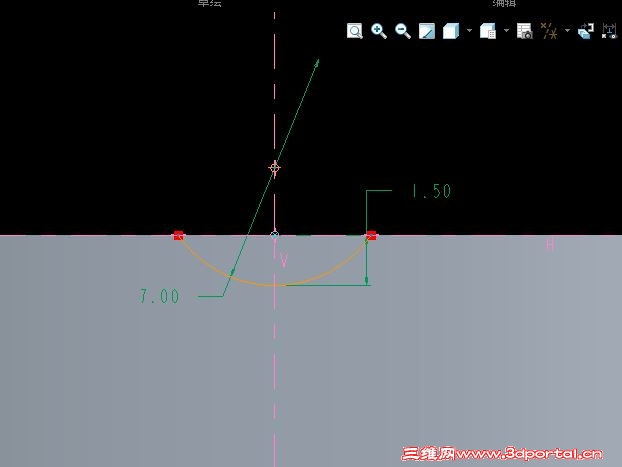

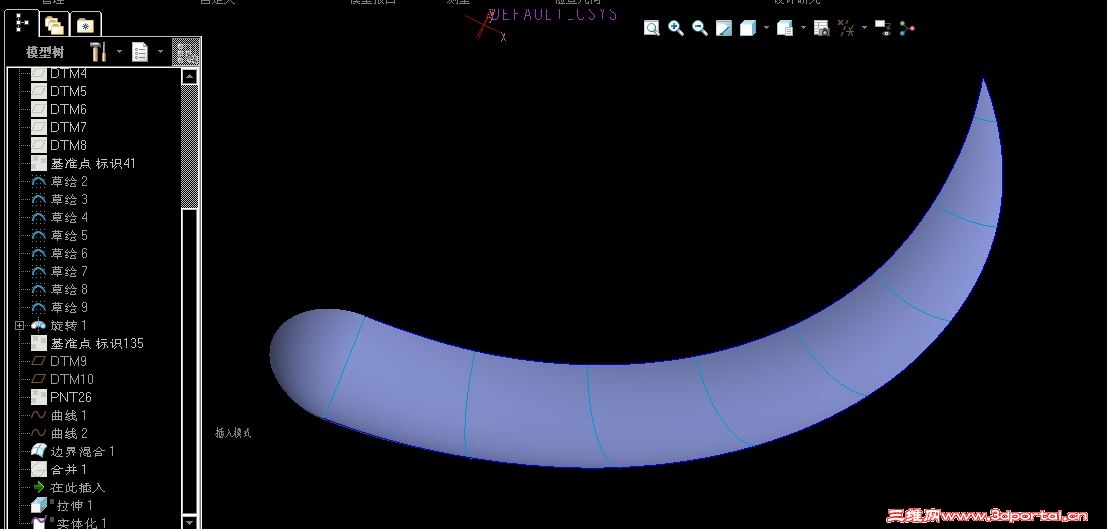

用扣肉做的。$ h% h4 o, t, |* \6 `1 v
; J- Z9 v( z2 b9 H8 x& d! \3 e3 n

实体扫描.zip (462.07 KB, 下载次数: 30)

参数驱动是不是可以满足要求?
