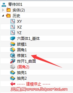

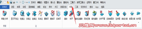

       方法一:修复产品
       通过修复模块,能够帮助设计工程师有效避免抽壳失败的情况。
       不过,有些三维CAD设计软件的修复模块,对工程师的要求非常高,需要工程师掌握专业的理论基础和丰富的实操经验,对于点线面的关系有充分的理解和把握,才能在进行修复操作时做到运用得当。这对于三维CAD设计软件的初学者来说,门槛和难度过高,无法进行操作。
       相反,中望3D的修复检查功能简单实用,且智能易上手,即使是刚入门的设计人员也能够轻松应用:在设计过程中可直接使用这一修复模块,实现“排查设计缺限-快速定位问题-解决问题”全系列实时修复,便捷高效。
8 O6 p9 X1 j  Y; y4 M$ ?
/ {- Z8 C# r6 ?  Q& h( Z
图/中望3D修复模块的各项操作功能键

图/中望3D可实现设计过程的实时修复
