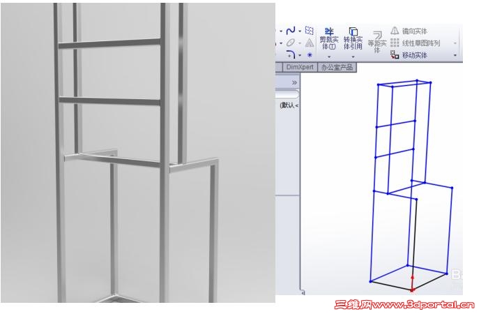

网上搜都是框架结构焊件教程,板结构焊件怎么做啊?当然需要方便快捷的0 x- G( @$ W) Y0 _) [" Q$ B

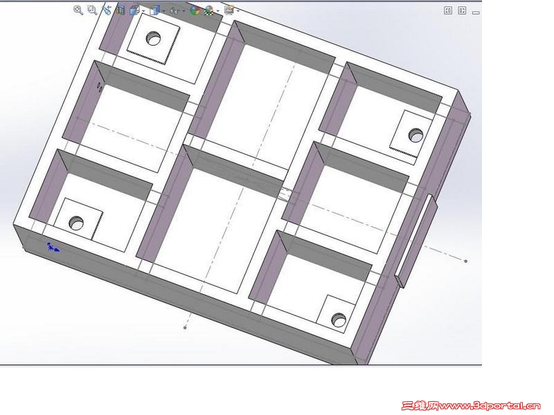

 楼主| 发表于 2015-9-9 18:54:30 | 显示全部楼层 来自: 中国河北唐山
板材的用一般三维画图出来不能切割出清单,3D图要一件件拉伸切除很麻烦
& x  |7 Y6 l* l5 l% u: ?& M
板材的
板材的
型材的结构构件
型材的结构构件

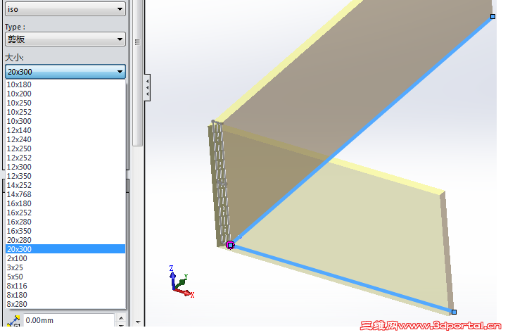

本帖最后由 SWJINGLING 于 2015-9-10 16:17 编辑 8 O+ b, Y' ^8 ]1 h5 b4 Q
- R' I* _6 b! B0 e3 z- G, B* C  F
把角钢、管材等焊件轮廓,改成板材的截面焊件轮廓和框架焊件操作一样。8 Q3 Z9 _1 L% }6 Q( ^3 I
常用的型号按照尺寸存储,特殊或不常用的直接编辑修改轮廓尺寸。) @/ Y: ~/ E! E8 T- R

 楼主| 发表于 2015-9-10 19:37:09 | 显示全部楼层 来自: 中国河北唐山
SWJINGLING 发表于 2015-9-10 16:13' |! `7 j( y7 j% i) S/ X" j
把角钢、管材等焊件轮廓,改成板材的截面焊件轮廓和框架焊件操作一样。( X+ Y& p7 p6 P! S" `
常用的型号按照尺寸存储,特殊或不 ...
9 T1 t) ~1 Z. Y; `  ^2 I
不错,好方法,谢谢
