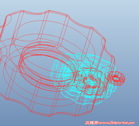

好久没用的一台电脑,本来装了proe 5.0 M60版的并正常使用,昨天打开了一下PROE,提示出错,然后我就卸载了重新安装,发现出现无限叠影问题,安装了M270还是一样,多次重装重启均无法解决问题。
. r- a# I( m7 A  ?$ b+ B; r不影响具体功能,但是谍影重重,没法操作,求解决方案:handshake
0 i: v# _0 i. T# k' C3 O- `( ~% z+ u6 V
具体问题是这样的:; x2 r# A9 k" v9 C, f. F, q5 }/ e# d, P
第一次打开,零件显示正常,如图1所示( [, M( B4 P6 Y$ }
1.png ) Q0 R/ e7 H* ]' K( I
, O5 S: p9 \, A0 l7 b% }. b' _7 z4 A% k9 w+ k" L2 D

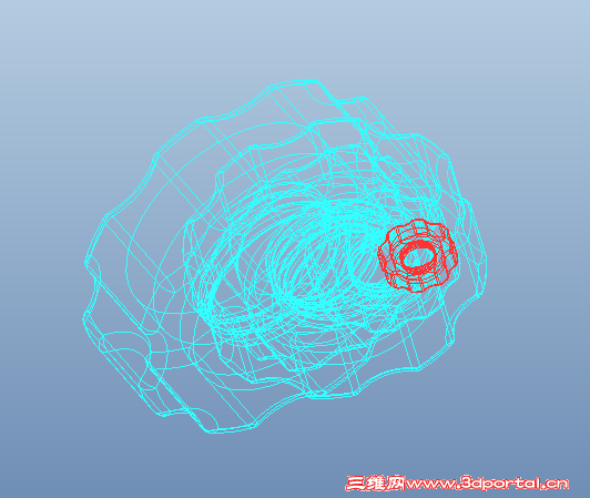

然后经过多次的移动、缩放之后,发现凡是经过的位置都会留下线框叠影,无法消除,
( {. W. T- D- V9 p' _鼠标一移动就会出现,就像下面的图:3 i+ C1 W( ^/ J0 c, F7 j3 P0 i( i

显卡驱程更新下
发表于 2015-9-9 09:25:39 | 显示全部楼层 来自: 中国河北保定
试着改变一下颜色质量,在桌面右键单击属性,在设置里改变颜色质量,32变为16.也许能行。
发表于 2015-9-9 16:23:30 | 显示全部楼层 来自: 中国湖北黄冈
应该是显卡问题。查一查对显卡有没有特别要求。毕竟M060与M270相差3年左右。
 楼主| 发表于 2015-9-9 21:47:42 | 显示全部楼层 来自: 中国广东中山
tangcarlos3d 发表于 2015-9-9 16:23
* Y' E  R- ~$ j应该是显卡问题。查一查对显卡有没有特别要求。毕竟M060与M270相差3年左右。
! Q2 M1 M& S2 b% V2 @& n
60/270 均不行
 楼主| 发表于 2015-9-10 00:20:08 | 显示全部楼层 来自: 中国广东中山
新学者 发表于 2015-9-9 09:251 u( ]% S' O0 P1 E2 N
9 \1 L5 F0 f1 d, w6 l5 [7 n
16色果然行,按道理我这I3的集成显卡运行proe应该不会有问题才对的。。搞不懂
5 x6 j; x) [7 b8 L后面将graphics的值改成win32_gdi,32色也能正常运行了
发表于 2015-9-10 08:17:12 | 显示全部楼层 来自: 中国广东肇庆
一般不用集成显卡
发表于 2015-9-10 09:56:20 | 显示全部楼层 来自: 中国湖北黄冈
归土落木 发表于 2015-9-10 00:20
! [, X! K0 {4 P7 t! w5 S$ q16色果然行,按道理我这I3的集成显卡运行proe应该不会有问题才对的。。搞不懂
$ H, y6 E9 K7 n) J后面将graphics的值改成wi ...
$ ]2 P) u# N; C也可以将显示频率调低些。  E$ \* D! V# B. F6 l) `
集成显卡使用部分DDR3的系统内存当作显存。而独立显卡使用DDR5的显存(当然现在有些黑心厂家也用大容量DDR3内存来忽悠不懂的人),二者的速度不是一个级别的。
