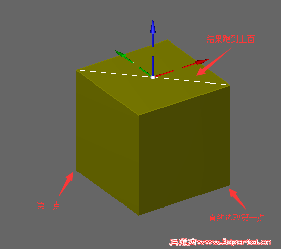

发表于 2015-9-10 10:39:56 | 显示全部楼层 |阅读模式 来自: 中国江苏苏州
曲面上两点画直线总是到零平面,在哪可以设置?! ~2 ^1 R7 C# W! J5 s% n

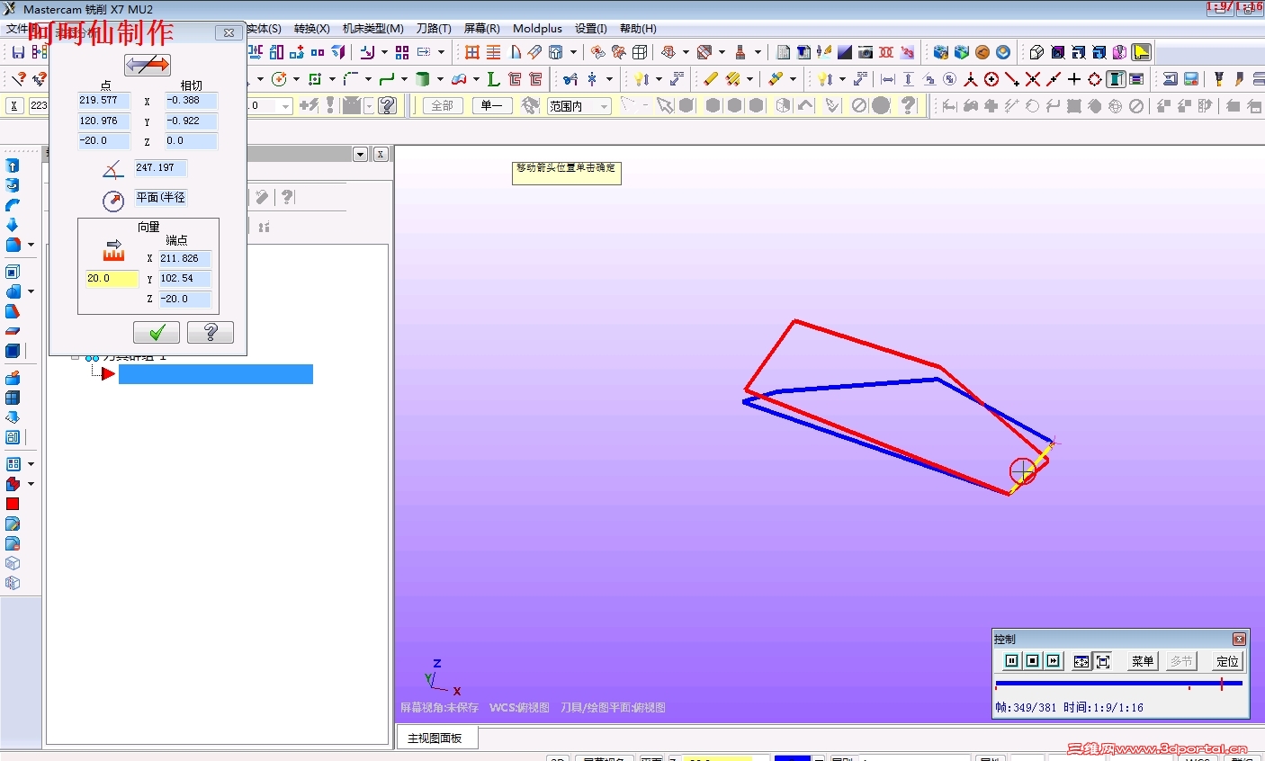

 楼主| 发表于 2015-9-10 12:44:48 | 显示全部楼层 来自: 中国江苏苏州
, X8 u* ^$ ~3 s( r, ^1 J4 S7 n$ m) S
GP88 发表于 2015-9-10 11:47
0 g0 i& K" c1 W( f, V什么意思,试试改3D模式
) h7 D& }0 {2 W+ h# D: D6 Xhttp://file:///C:/Users/admin/Desktop/QQ%E5%9B%BE%E7%89%8720150910124122.png意思如上图,3D串连,也不行啊?

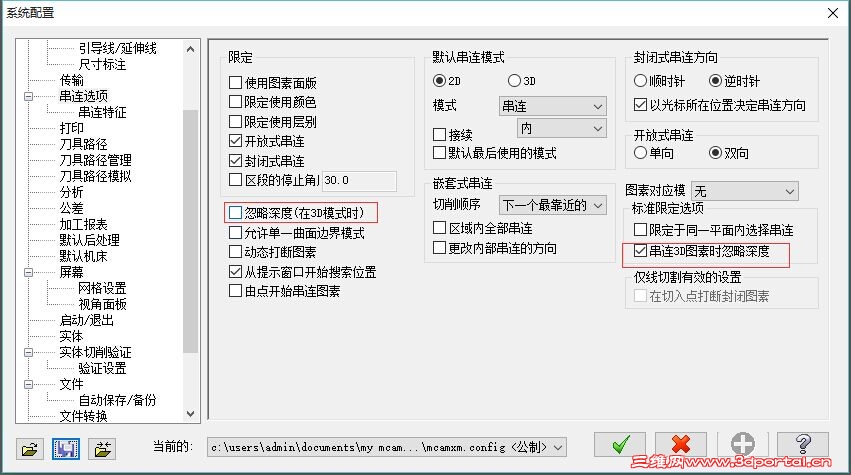

 楼主| 发表于 2015-9-10 13:07:57 | 显示全部楼层 来自: 中国江苏苏州
谢谢各位解答,之前没勾选也可以啊,有点搞不懂了。。
发表于 2015-9-10 13:46:28 | 显示全部楼层 来自: 中国广东东莞
QAWQAW 发表于 2015-9-10 13:07: H1 P+ A# O1 J( U1 t$ e, p
/ I2 u. s, D/ y7 H+ O
如图,改为3D

发表于 2015-9-10 13:58:05 | 显示全部楼层 来自: 中国台湾
$ J8 \/ \& L( m' F: i2 E
wcwtnui 发表于 2015-9-10 12:37
  \& Q7 {* \' C, T- {跟高度肯定没关系。他选的是两点。应该是2D/3D的原因。
5 p0 {! j/ p& ^當你選3D時..你點哪個點...他就幫你將那兩個點劃一條線...
6 ~+ W* g6 x8 q( I: b! H3 W. u$ A  s8 m$ [7 }  v
但當你選2D時,你點哪個點它會依你的Z高度的平面上化一條2D的線...4 I, E+ Z  ^/ g/ c2 d) \7 A
舉例:在2D時,你把Z高度設成10...你點選立方體的對角高度的端點,它就會在Z10的高度劃一條直線...: K# ^7 s- X  B3 A% l  `( k6 m. O
) n, s6 i( R5 o% Q4 j跟你講的打不打勾沒關係....
