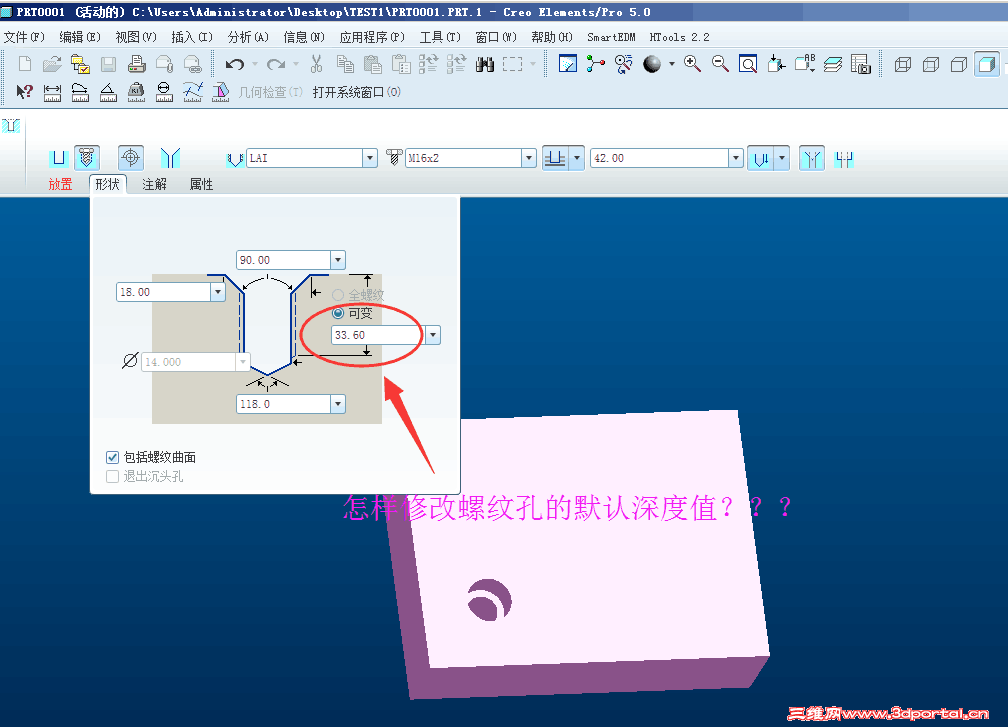

[求助] PROE螺纹孔默认深度值怎样修改???

PROE螺纹孔默认深度值怎样修改?1 F% f2 n# n, [2 a' Q9 K4 k

在安装目录\text\hole下的ISO.hol、UNC.hol、UNF.hol等文件应该就是。用记事本打开就可以看到有下面的项目名称ABLE_DATA

FASTENER_ID  BASIC_DIAM  PIPE_OD THREAD  PITCH   TAP_DR   TAP_DEC  PERCENT_THREAD  CBOREDIAM   CBOREDEPTH   CSINKDIAM   CSINKANGLE   THREAD_LENGTH HANDTIGHT_LENGTH WRENCHING_LENGTH DEF_HOLE_DEPTH MAJOR_DIAM_START PITCH_DIAM_START MINOR_DIAM_START MAJOR_DIAM_END PITCH_DIAM_END MINOR_DIAM_END THREAD_HEIGHT THREAD_ANGLE TAPER_ANGLE WASHOUT_ANGLE TOOTH_RADIUS

 楼主| 发表于 2015-9-14 08:08:53 | 显示全部楼层 来自: 中国广东肇庆
不知你发现没有,这里没有螺纹深度值的

THREAD_LENGTH应该就是深度值(第2排第4个参数)。
: S/ q2 f; }: V2 g9 L还有个THREAD_HEIGHT(第4排第3个参数)不知是什么。应该意思相近,至于两者的区别没有过细研究。

螺纹是由底孔和螺纹组成,螺纹长度由可变尺寸改变,底孔尺寸由孔的深度(上图42尺寸位置)控制,但是螺纹的深度必须小于底孔深度才行,如果大于底孔深度时是不许改动的。
 楼主| 发表于 2015-9-14 16:54:05 | 显示全部楼层 来自: 中国广东肇庆
想修改M牙的默认深度
