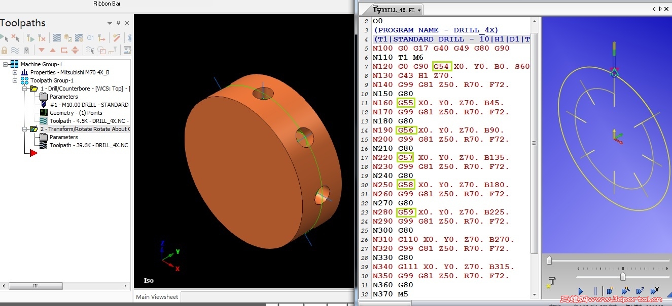

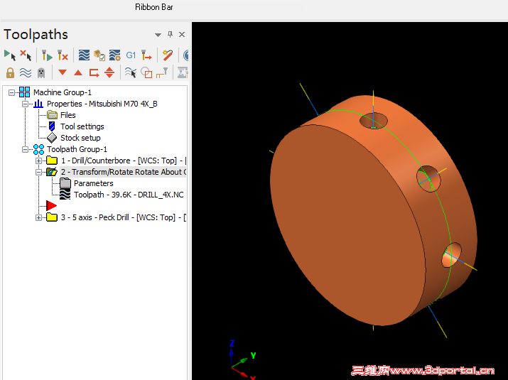

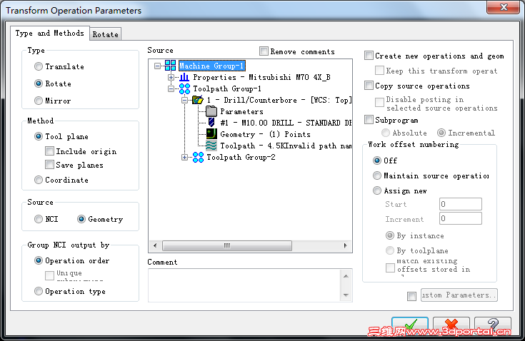

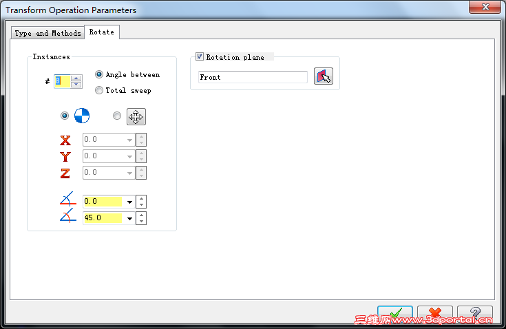

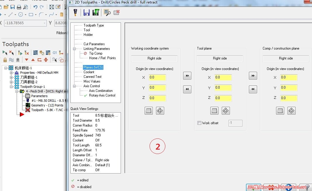

最近用四轴转台,采用旋转阵列方法,加工外圆周上的型腔,后处理出来的格式不是很对,不知各位高手有没好的办法?' U. d* @0 A& F* Z' e; t( x+ Y3 ]* Q! y
加工的图形如下,后处理用的是自带的Generic Haas 4X Mill.pst
9 I5 D3 ]/ R2 ^8 k) k5 ^, d1 m

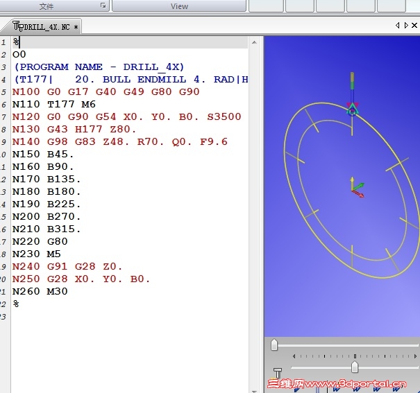

2 g1 |4 ]; J& f) m) l( Q后处理出来是这样的!
2 b# r  _3 x% h# j9 l: }% W6 _ 1.jpg
( P6 T$ L9 |, w' i. ^- h
! f  o  a% I# K3 c" M我想的格式的这样的,或者程式中的坐标系不变(例如只有一个G54)& q& y& K# J. H
2.jpg - \5 b+ R2 @& ]4 `# J4 K+ M
发表于 2015-9-14 16:48:34 | 显示全部楼层 来自: 中国江苏苏州
供你参考下 我所理解的东西
T1.rar
27.72 KB, 下载次数: 43
发表于 2015-9-14 18:11:58 | 显示全部楼层 来自: 中国江苏苏州
这是你没设定好,设定好了就一个坐标系。

& e% H* P$ R8 l& i7 r首先,谢谢你的回复4 \$ m- J3 j. j2 _$ D# `; Y
1.你的图档我看过,第一种方法,在论坛内有人介绍过(具体忘记是谁了),这个种方法属于强制,应该有更合理的方法!
5 F% T4 y" H2 p, }
( y% V) ]  A0 i5 `( L  ^; Y' n: N; E, {: P8 o# D
2.你的第二种方法,是直接选图素加工,这个只能适用于钻孔类的.0 c8 _, B: R/ f
  Z; \5 ~+ U% k# O' `+ Y- b% v- E/ p$ z: M
8 R; l5 Z; y& u8 F1 S
而且你选图素少了5个点(是怎么选不中),知道为什么不能全部选中不?

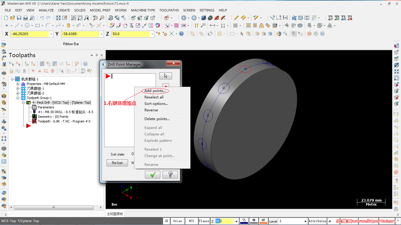

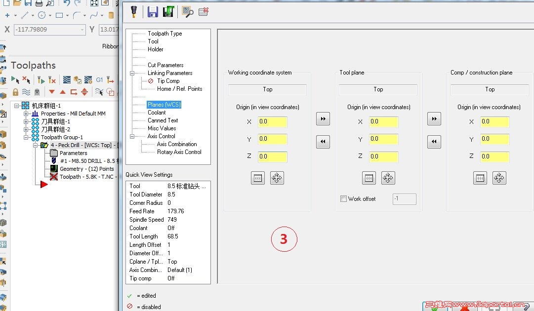

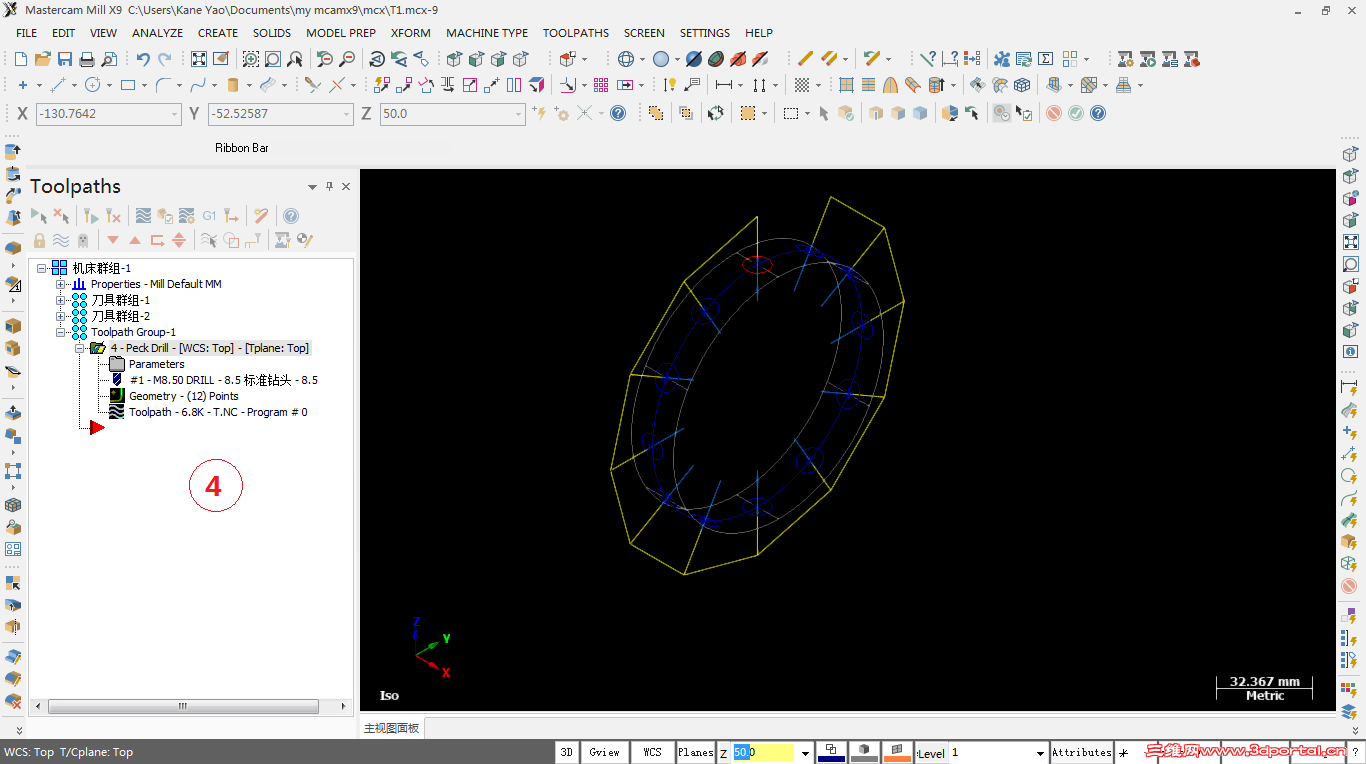

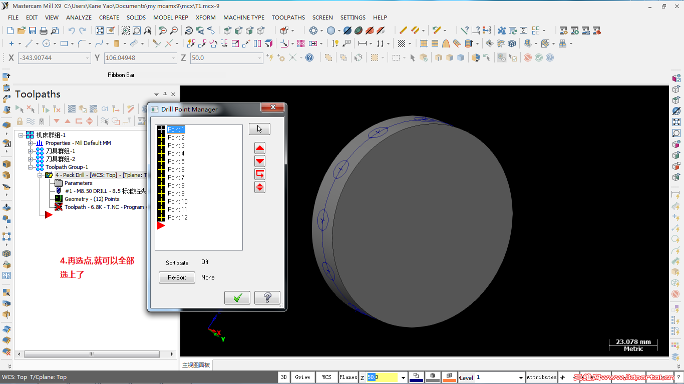

' c  w9 {) n  R5 }# ~5 k通过,学习"不买老大"的帖子,学习到原因是:从TOP构图面选点时,如果选有XY坐标相同,但Z不同的点时,系统会过认为是相同的点,被过滤掉了!' L9 w6 _! O& \9 }) f' i
好了,知道原因就好办了!下面是我想到的两种解决办法:

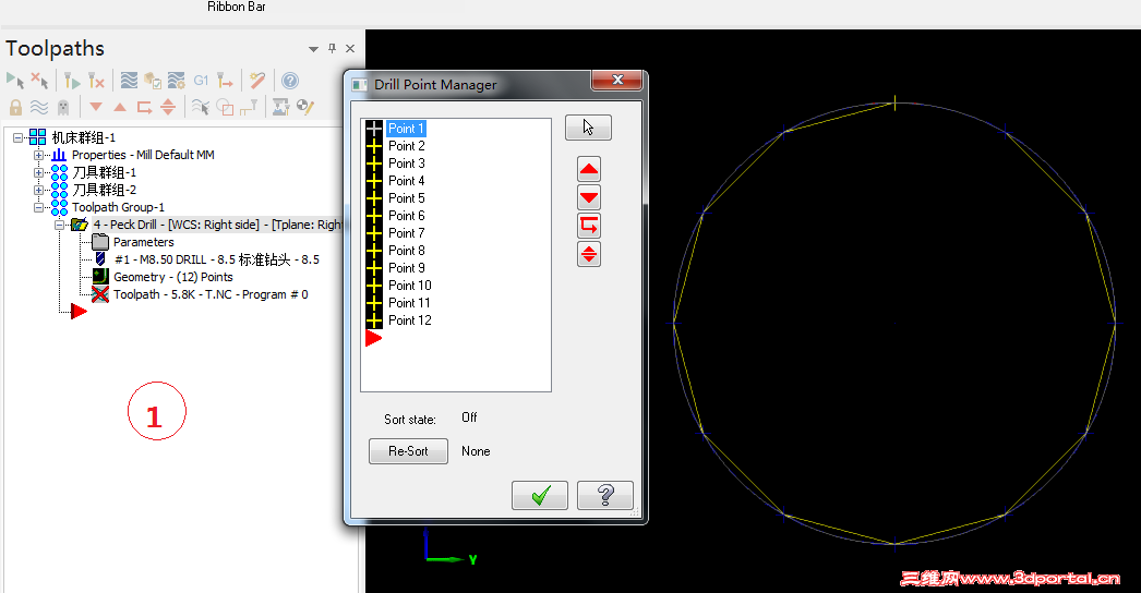

* _4 h* b7 x, Y! V" M1 q( O9 ] A.通过在其它XY坐标不会重复的构图面选取图素(此例中选RIGHT面),先确认图素(当然,此时生成的刀路不是你想要的),再在坐标系介面改回TOP,重新生成OK!) u% L. V5 {8 B& w4 g
/ Y' r  r/ ]+ s$ y$ U. [" p( B+ t$ C. @  v

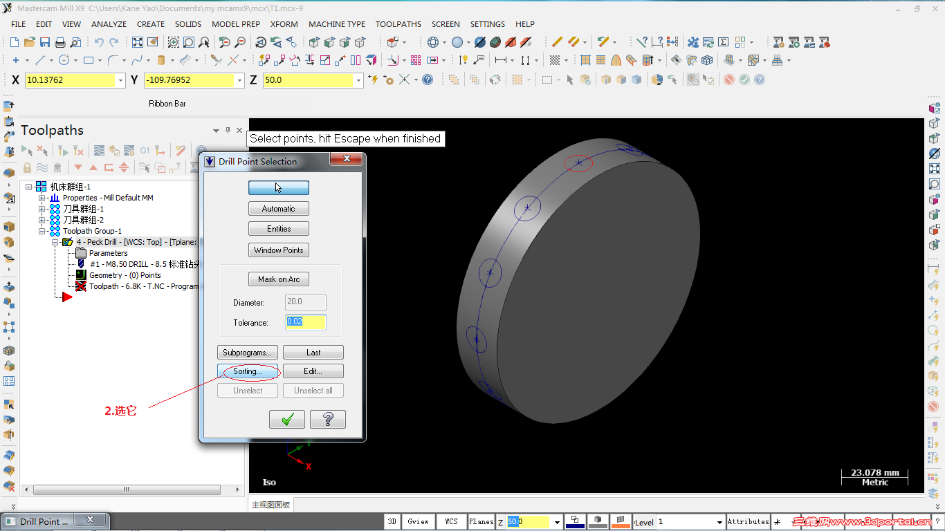

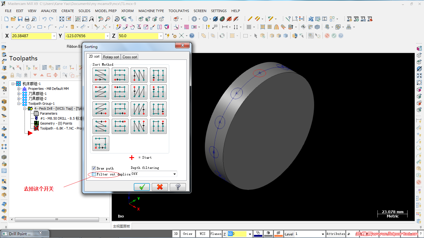

2 [0 X0 J7 r3 N, r0 JB.第二种方法:即然是被过滤掉了,应该有开关去掉过滤!首先下常TOP构图面选点图素,在取点对话框中有"SORTING"选项中有关掉过滤的开关(如下图).
2 d! X) p+ l4 Q7 F B1.png B2.png B3.png B4.png 6 S2 |; e8 r' t5 R# |9 `( j% k
