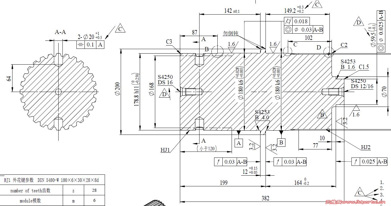

各位前辈们,小弟有些问题,望各位不吝赐教,谢谢!
" g2 P' g+ T6 K0 B1 A. i6 Y. O# D5 |3 K+ C. P$ a6 M8 r  ]
此花键轴加工工艺:粗精车--外圆磨--滚花键--钻定位孔
  |' Y! D! F( g- g( a: C6 J
: o( w5 S# x  }% M  v# [. N
, l  L5 |( i1 m) s; S6 V& H  s问题:加工定位孔,我们现用车铣复合机床加工,由于定位孔与花键有位置要求,所以上活儿后需要用巡边器找正齿中定位,但是这种方法效率太慢!
6 L$ `) U+ }& N& A$ V5 O      大家看看还有什么好办法吗?
% U2 L4 R: g/ [% U* W  d1 o4 V" {6 L4 O* Q% M
2 N- H* E. \. d- c# W& i$ B5 }
谢谢!. N3 N$ {% _5 p4 h

为何不以180k6为基准并以142定位作个筒形钻模呢。

6 U2 _, s! R2 E' G( x' \/ c还是不太明白···如果做钻模如何保证钻孔与齿的位置关系,钻模内孔得做成与花键配合的花键套吧

内孔为与186配合的光孔。与齿的关系靠图纸要求142+/-0.1来保证。

142尺寸保证的是孔的轴向位置,但是孔的分度圆位置,也就是说孔相对花键齿是对中的

: T5 {* W5 ]: ]! b如上部孔与齿形对中,则下部孔如何同时保证对中与尺寸公差呢?

进C轴旋转180度,机床C轴定位精度±0.001度

! a$ t5 v: b( m$ P) J$ H( |进C轴旋转180度,机床C轴定位精度±0.001度,可保证!
( u: f: j' V. e; f. B0 N主要问题是上活后如何定位,要批量加工的

我知道机床精度可以保证,问题是上部对中了,180度下方如何也能对中呢?

/ D) S6 `& \# ~" x+ N9 P) c) e在钻模内部作一齿与花键配合作为周向定位基准。

2 o3 u. {7 @# L5 @( p) a. d7 x9 p我也是这个思路,与做一个与花键配合的定位齿;
* A9 ^5 }/ E" }' m: U3 Y) X0 I但是我这没钻床,钻套也没有,目前是液压三爪加持工件右端,左端顶尖;
. f# b" N+ d3 b; v( O# }我刚刚的思路:做与花键配合的内花键定位板厚度约10mm,如图,上活儿前套在花键右端(三爪加持端);2 z5 Q: w1 x6 u: C9 R5 F$ z
                       首件寻边器找正,找正后定C0度,此时机床钻端面孔(即定位板与其中一个三爪配做定位                                    孔),然后铣削定位板开长条口;三爪安装定位销插入定位板开槽口内,随着三爪加紧过程,定位销拨动定位板,使工件定位。
% X3 ^' b5 L$ A0 v9 ]2 D8 P
$ R' m& F; L9 W- E2 W可否实行?

理论上可行。我担心的是,三爪夹紧工件时,工件与三爪间产生摩擦力,定位销还能不能拨动定位板使工件定位?

另外,对称度要求为0.1,所以定位销与开槽口间隙要求较高,应该控制在0.05以内为好。
