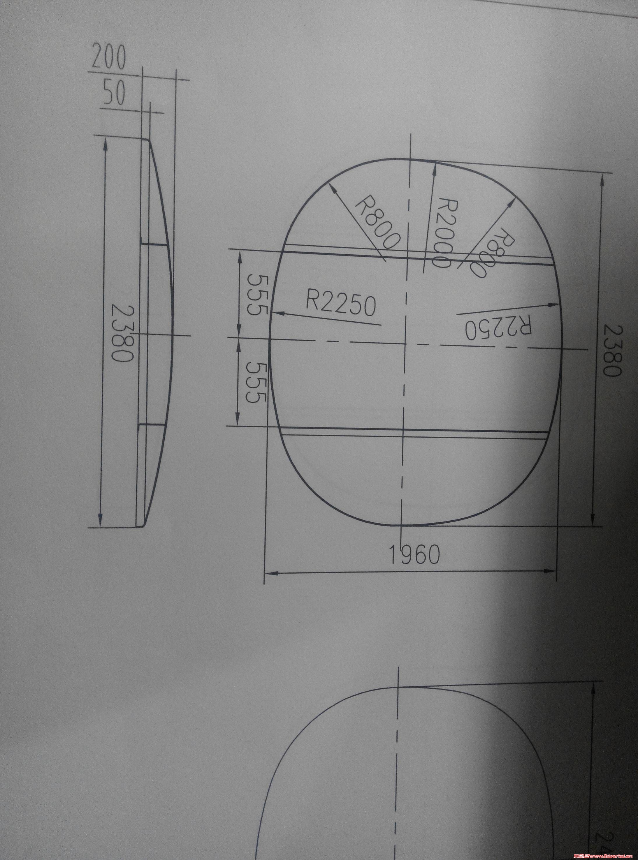

求帮助,SW画出四方涨型封头,

 楼主| 发表于 2015-9-19 14:07:45 | 显示全部楼层 来自: 中国山东济宁
麻烦各位了,就是这个图形。谢谢

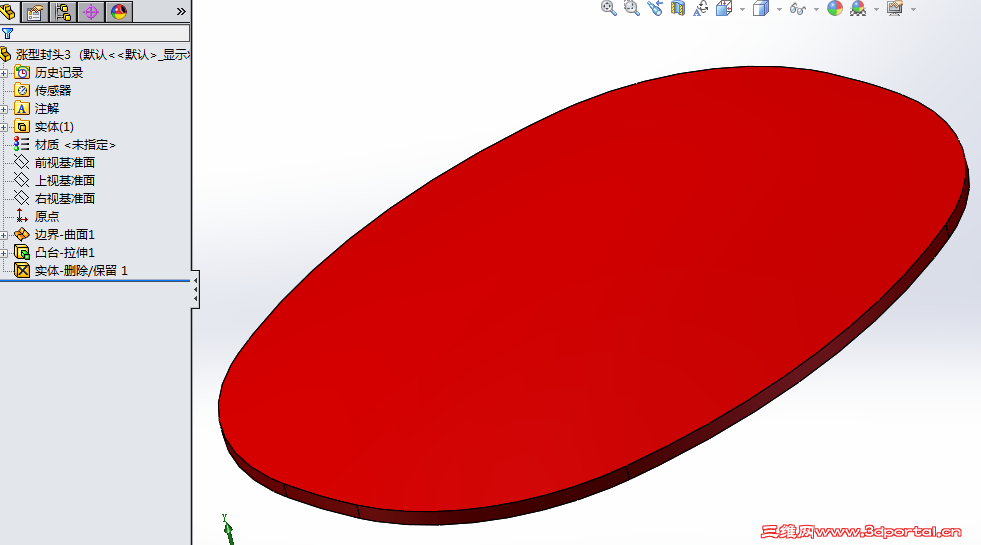

发表于 2015-9-19 20:59:07 | 显示全部楼层 来自: 中国陕西西安
你的图纸没有表达清楚,不知是不是这样
7 ^& m- E4 Y" b" b1 l 2015-09-19_20-58-48.png ( h" M  O1 Y- T7 V
1 q) v/ L; u2 E" W# F; T) K

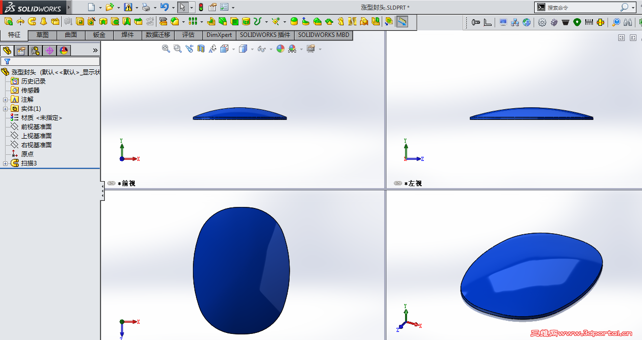

发表于 2015-9-19 21:54:30 | 显示全部楼层 来自: 中国陕西西安
另外一种做法:$ ]) y) h9 l1 S: v
2015-09-19_21-54-16.png , e) y1 D& k1 g: C3 v; d

发表于 2015-9-21 09:08:03 | 显示全部楼层 来自: 中国辽宁盘锦
二维图纸就是你最好的老师,每个视图都告诉你了做法
, T+ @  X; J0 i6 _. K5 `6 t如果你狠懂得投影

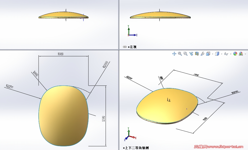

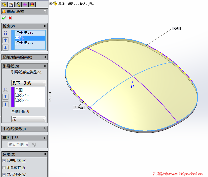

发表于 2015-9-23 13:55:30 | 显示全部楼层 来自: 中国广东深圳
6 X9 I2 v1 X9 }0 W& m6 c9 m2 x; U gu2.jpg $ H" `; w( m% j
: @! u. i6 m8 C0 P  t1 c/ r. R: V: ^

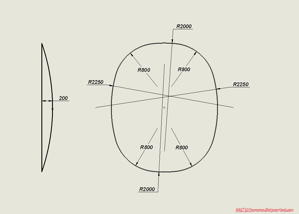

发表于 2015-9-24 08:38:44 | 显示全部楼层 来自: 中国江苏南京
阿帕奇 发表于 2015-9-21 09:08
6 H9 M% q7 l7 I$ S" Y& \2 k) Y二维图纸就是你最好的老师,每个视图都告诉你了做法
$ C7 E6 B1 S9 k7 B0 V7 ^如果你狠懂得投影
5 Y! E1 D# G3 p4 h4 U% d: u
这种属于涨型封头,估计不太好投影。实际生产中对突出圆弧没有具体尺寸,只有涨到一定高度要求。因为生产中是用液体在高压下将圆弧挤出的,只要涨到规定高度,曲面相当于在液体压力下自由成形。

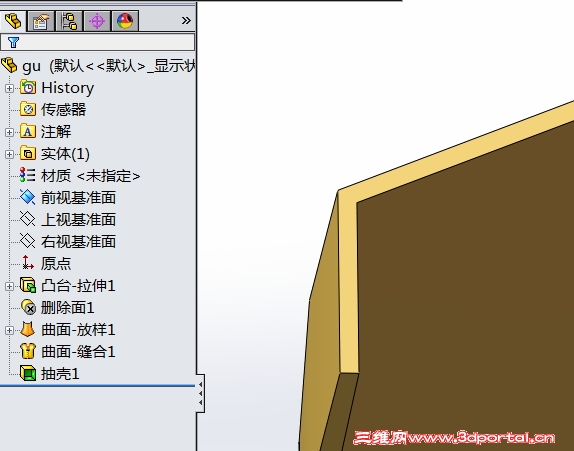

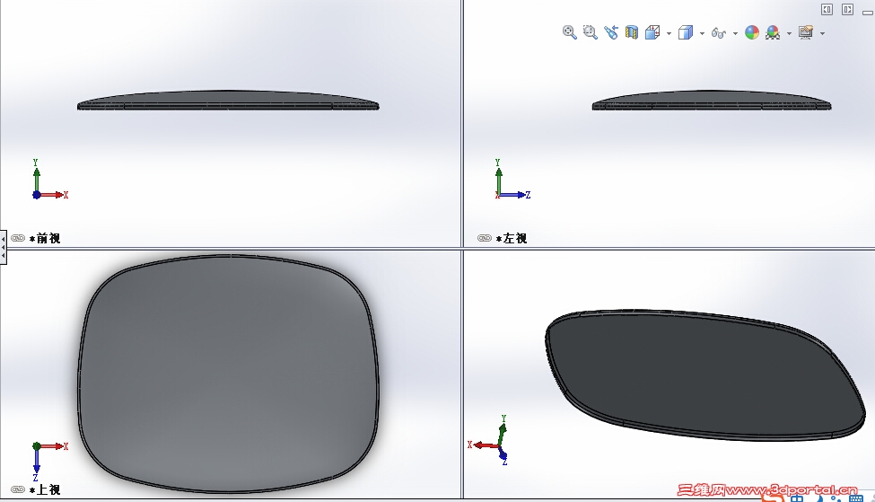

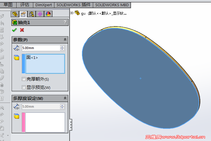

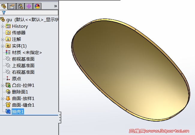

发表于 2015-9-24 08:40:43 | 显示全部楼层 来自: 中国江苏南京
& T6 |2 L2 m/ I  ^* F! p6 R, [请教能否形成薄壁?5mm或者4mm厚

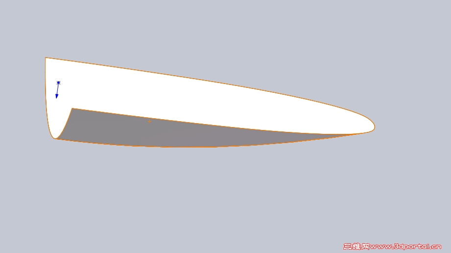

发表于 2015-9-24 08:44:43 | 显示全部楼层 来自: 中国江苏南京
5 B) Y0 }  O  |1 T. c7 D8 Y3 d3 J6 k0 L/ ?  `3 e
对曲面不熟悉,附件是放样近似画法,供参考,对于展示罐体三维图或者二维表达主要尺寸应该足够了。
封头.rar
281.13 KB, 下载次数: 26
发表于 2015-9-24 09:01:37 | 显示全部楼层 来自: 中国广东深圳
xiayongjun 发表于 2015-9-24 08:40
+ [0 s/ K' R/ Q  \+ @" h请教能否形成薄壁?5mm或者4mm厚
/ s# @3 [4 L. N* p( l gu3.png # J+ D7 v/ d4 L' d
gu4.jpg 2 H1 T; x1 c) v1 P$ t. O
" e# y- F( b6 C% k
) {$ w, L7 G! Y) U! ?; H
; n# k4 H  w0 J- K

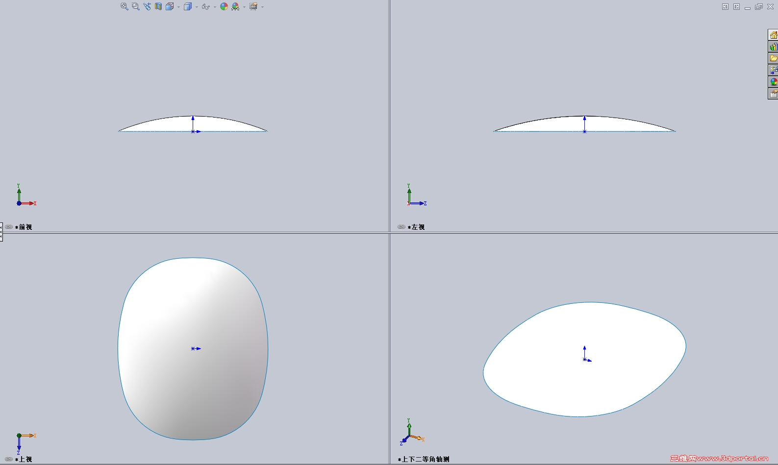

发表于 2015-9-24 09:10:06 | 显示全部楼层 来自: 中国四川乐山
感谢D大抛砖引玉,献丑了
" W; B% s( h9 m9 |" z4 A6 w) T5 P/ o9 s* d1 O8 \2 b
4 p1 Q/ {) k  _# f
8 B8 y7 U- d* R- U; C6 }
4 B: K$ X1 ^% w4 K$ K5 f5 X9 i
