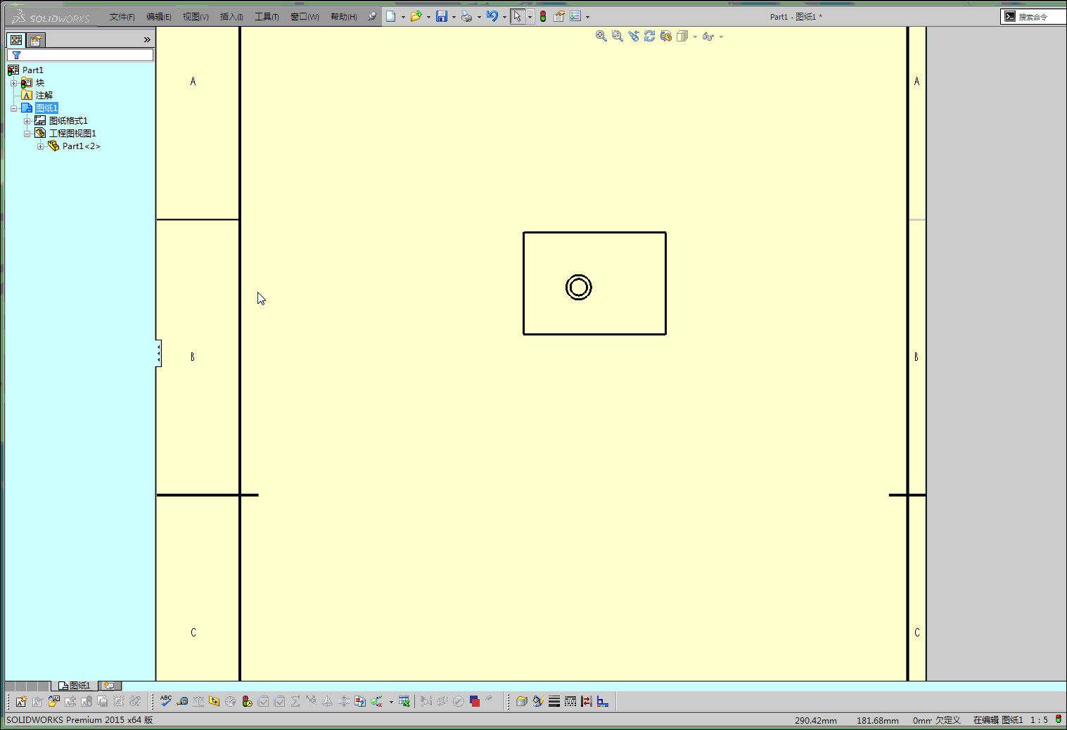

怎样把两行文字、设置成上下分布的?没有找到哪个选型可以设置。  P9 l- K: x7 P. i

这个需要修改孔标注格式文件calloutformat

看图中红色部分

 楼主| 发表于 2015-9-17 08:38:25 | 显示全部楼层 来自: 中国江苏无锡
可能表述的有点问题,我的上下分布是把这个样子的。7 _1 _& [8 N' K1 Q  M

二楼是正解,但是问题是不会设置那个东西。

http://www.3dportal.cn/discuz/fo ... =%BF%D7%B1%EA%D7%A2
# J9 K  A, n! }7 [/ i试试这个文件是否是需要的

 楼主| 发表于 2016-1-29 15:44:38 | 显示全部楼层 来自: 中国山东青岛

我只是截了一个别人的图。

该标准木有用。9楼正解

http://www.3dportal.cn/discuz/forum.php?mod=viewthread&tid=1463226&highlight=%BF%D7%B1%EA%D7%A2+ S2 v" Y7 z8 X/ P2 C& W: U9 k
! ~7 c" L5 w) h! b6 U3 W
这是上家公司遇到的问题,现在已换东家,电脑预装的软件,没有出现这个问题,还是谢谢大神。

选GB标准就可以
