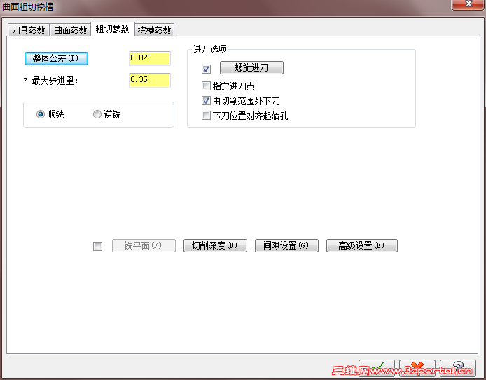

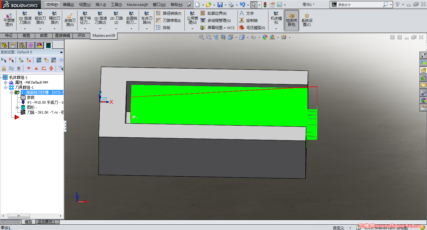

[求助] MC X9 FOR SW,传统开放式挖槽,怎么设置在外面定点下刀呢?
发表于 2015-9-17 10:33:30 | 显示全部楼层 |阅读模式 来自: 中国安徽滁州
试了很久,没有找到,难道不能MC一样在外面下刀?
发表于 2015-9-17 13:04:41 | 显示全部楼层 来自: 中国广东广州
看看这样设置行不行

 楼主| 发表于 2015-9-17 18:24:36 | 显示全部楼层 来自: 中国安徽滁州
一会试下,谢谢你的分享!

发表于 2015-9-17 22:17:40 | 显示全部楼层 来自: 中国广东东莞
可以的,,,,,

发表于 2015-11-3 16:52:35 | 显示全部楼层 来自: 中国江苏苏州
可以设置边界范围外下刀。

发表于 2015-11-4 21:32:46 | 显示全部楼层 来自: 中国北京
在外面画一个点,串联时,先选择点,再选开放轮廓,进退刀中选择指定点下刀就OK了
