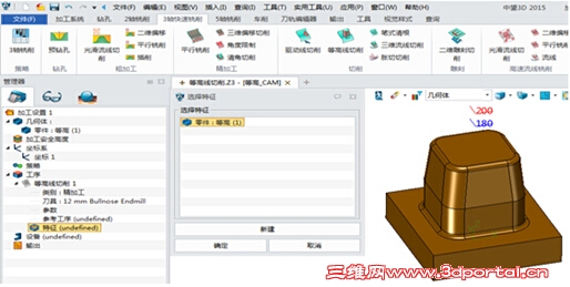

       第一步:选择加工特征。
       直接选择实体零件为加工特征(图1)。

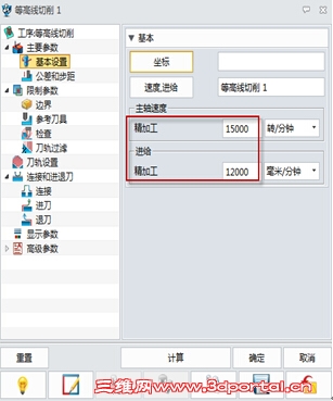

       第三步:设置主要参数。
       设置转速和进给,不同机床的参数会有所差异,图3的参数设置仅供参考。
3.jpg 5 J- A$ X6 Y7 w' K. r
图3/转速和进给的设置页面

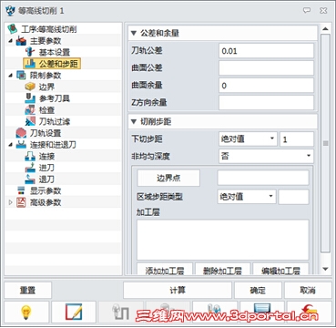

       完成转速和进给的设置后,则需对刀轨公差、加工余量,以及下切步距进行设置,相关参数可参考图4。
4.jpg 5 f0 E! Y( l. N. A0 F+ s1 c
图4/公差和步距设置界面

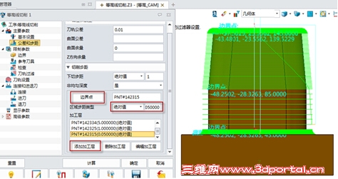

       需注意的一点,如果由于产品加工需求需对非均匀下切步距进行设置,则可以通过添加边界点和步距,并添加到加工层来完成,如图5所示。
5.jpg $ M' c, ?: u. F& a+ _- w5 O3 Y+ i# V' Q
图5/非均匀下切步距设置
       根据产品的外形特点来设置不同的下切步距,可大大提高加工的效率。

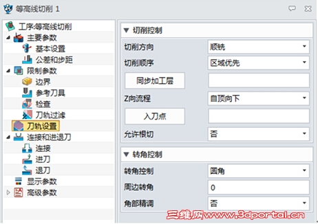

       第五步:设置刀轨参数。
       将切削方向设置为顺铣,因为顺铣的加工效果最好,并且Z字切削加工效率最高;切削顺序可选择区域优先或深度优先,入刀点可以任意设置,其它则使用默认参数即可(图7)。
7.jpg + \) O4 C3 @) k' ?9 F- _" n
图7/刀轨参数设置页面

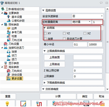

       第七步:设置高级参数。
       如图10所示,切削重叠距离设置为1MM以上,这样可以避免产生进退刀的痕迹;启用弧则不作勾选,这样输出的G代码为高速代码,可以提高加工效率。
10.jpg & ^) k, M9 r% G
图10/高级参数设置界面
       在中望3D中,通过对以上几个等高线切削相关的参数进行设置,即可达到高速加工的效果。
