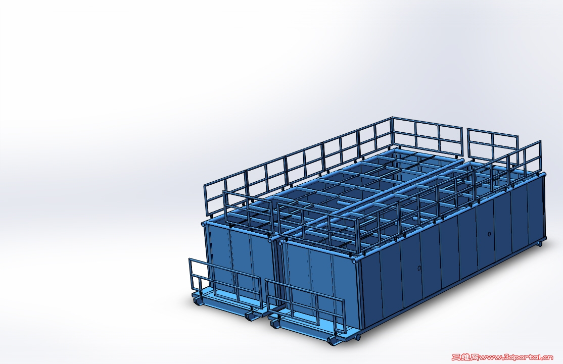

为什么镜像后右边的顶部成那样了,其它还可以

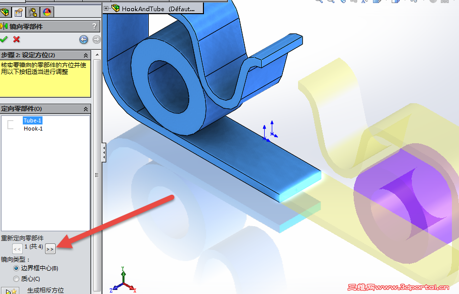

: W# l; q4 f+ o8 B$ M/ m在装配中镜像时,每个零部件都有四个方位,你调整一下不正确零部件的方位,看那个是正确的。 2015-09-17_17-13-52.png   x7 Z" p* D2 q' W/ j& K
发表于 2015-9-18 08:14:40 | 显示全部楼层 来自: 中国辽宁盘锦
是的,零件文件里的的镜像和装配体里的不是一回事,仔细想想就知道怎么回事了

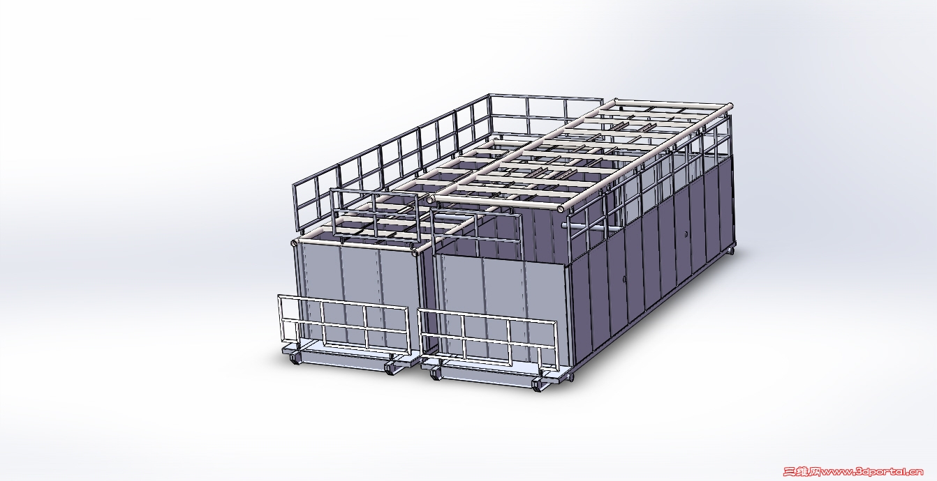

 楼主| 发表于 2015-9-18 11:24:58 | 显示全部楼层 来自: 中国河南濮阳
还是解决不了,最好只能这样了: F1 C) Z, R6 Q
还有别的方法没有
, U. C. f* D, m
' \9 L. K8 I0 m. G
 楼主| 发表于 2015-9-18 11:27:02 | 显示全部楼层 来自: 中国河南濮阳
还有就是镜像后怎么能解除与原件的关系,再保存装配的新零件也没有选项
