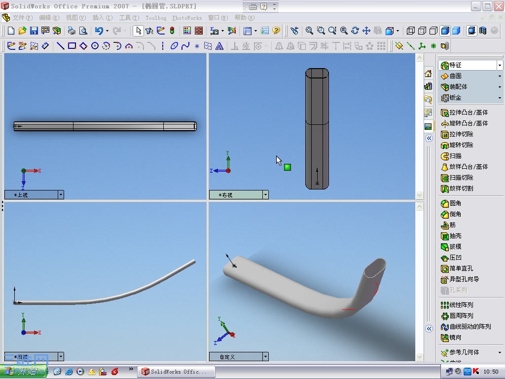

[img][/img]各位,最近老弟我的一个产品局部需用到弯曲椭圆管,椭圆管产品的图片如下,零件的产品模型及图纸在附件。
: j* J0 w. k, v6 S% w. d/ H现在最棘手的是如何开模具成型,望各位大虾伸手拉兄弟一把,不胜感激!!!

老兄,我厂外协的模具厂给我开冲了一套冲模,上模是弧形的,下模时两边开活动的,低下用橡胶,但是冲压时就是在圆弧的中点内塌严重,就是说椭圆管的内侧已压缩,外侧却未拉伸,形状完全达不到要求。
% X& g7 l3 [# f. R现在只能试改手工弯管模,成功与否还是未知数?" z- g. Z/ K) z% r! j+ Z
兄台真能提供一些图片来参考,实在万分感谢!
* S, K/ _2 ?  `2 G2 i1 ~# K! Y现在正不知所措!!!

圆弧的中点内塌严重:这其实是模具设计的问题,弯管时中间失稳,就好象你在无模具时双手弯管一样,中间部分与凸模不贴合,这主要是模具设计问题.. g; k* U$ s' R+ R8 B7 ?
                 当然,用手工弯管模可以轻松解决此问题,成本也很低.你就用手工吧,网上资料很多的

灌点沙子,用一般弯曲模具加工,可以避免弧部变形。
