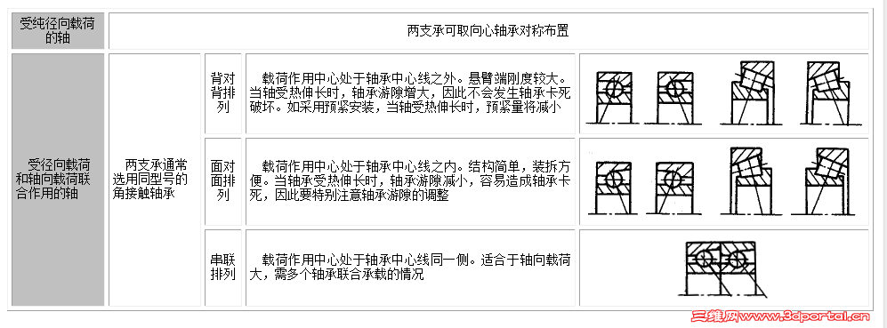

哪些轴承是成对使用(如调心轴承是否必须成对安装而不可并排安装)?哪些适合并排安装(并联)?哪些不适合并排安装?  可否举例说明6 m: I7 y6 a+ k

轴承的使用比较复杂,也很专业,参考一下SKF轴承手册轴承配置与定位。

带大小头的一般成对出现,6 U. p4 d$ i2 T' r4 n( n; t2 G

下载看了 挺全面的资料 有图示讲解 很实用
