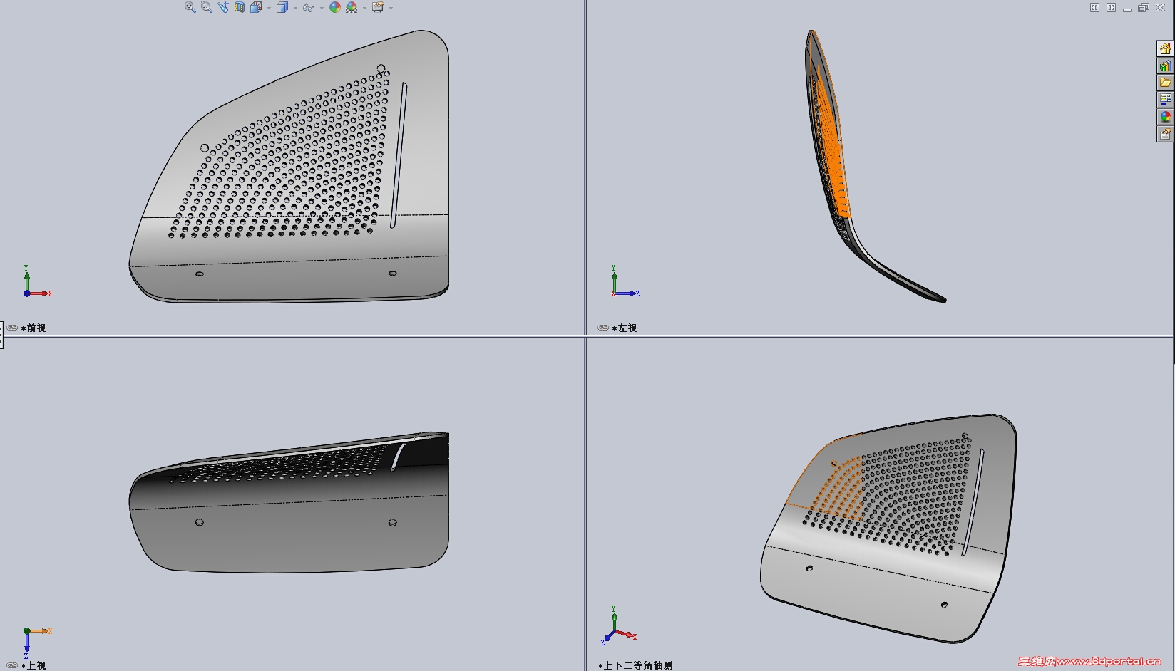

求助,这个图要怎么样展平啊,我有我的PROE5.0和SloidWorks2008都展平不了,求大师帮忙!!!谢谢

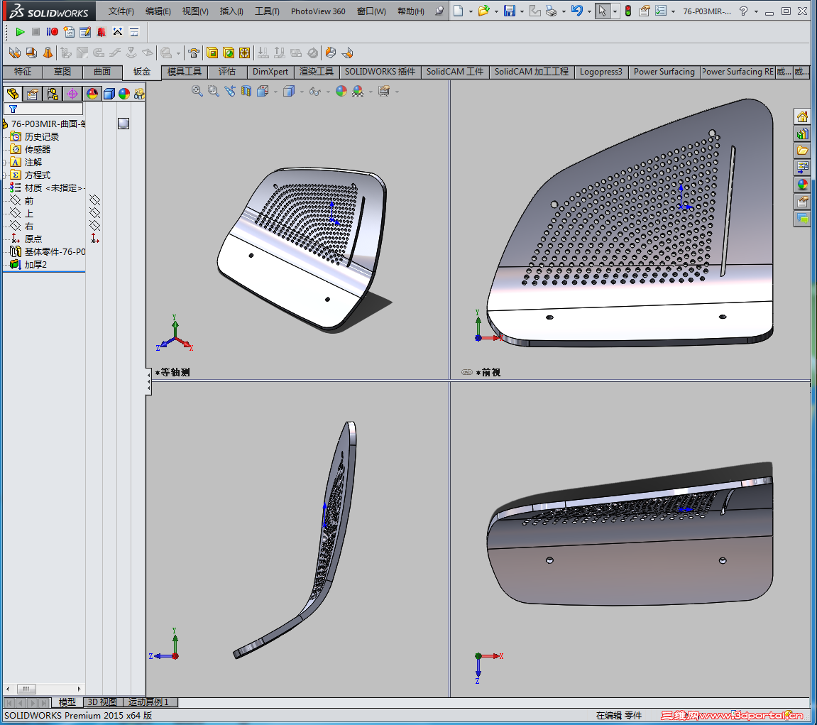

喜欢钻牛角的朋友可以试下,面提出来后再加厚2MM,还是无法展开!第一次碰见!!花了一下午没找到原因!
( u: `4 X! D$ G' j) U! @ 捕获.PNG
, h' i) E8 C. L  p: M1 {; m0 J3 f 922.zip (2.65 MB, 下载次数: 6)
发表于 2015-9-22 17:55:00 | 显示全部楼层 来自: 中国广东广州
就连Logopress 3都搞不定此图!!!白混了
