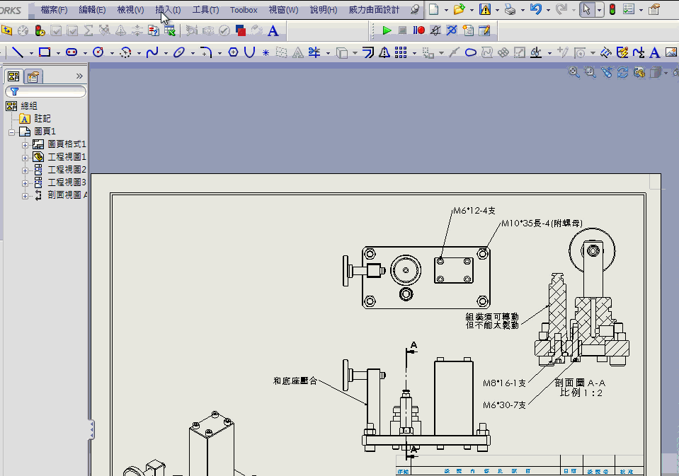

请教大家,是否可以用外部excel文档做明细表,该怎么操作?

6 r1 a9 z7 |: |# h谢谢帮助。我已经做好了一个excel文档,怎么放到sw工程图中,找不到操作命令哦

发表于 2015-9-22 20:31:43 | 显示全部楼层 来自: 中国浙江嘉兴
sunny_8848 发表于 2015-9-22 17:21
# ~) ^! }3 y& }5 w, n6 H# b谢谢帮助。我已经做好了一个excel文档,怎么放到sw工程图中,找不到操作命令哦
. _4 @4 r. K6 J  R  J2 D
參考) R& V  {  C: e" I' p" }/ s7 E# w
capture-3.gif ' x, l" H" }& N2 A0 J. `4 {) M

9 c0 X, G& E. c. c  b非常感谢,确实好用。不知道是否可以比较准确 的控制所插入表格的每列列宽(想做到一套图纸的明细栏对应每列宽度和表头一致)?
发表于 2015-9-23 11:41:28 | 显示全部楼层 来自: 中国浙江嘉兴
% O7 |$ v" K5 o) V1 I! y0 D& m& N
% v+ }0 `5 P- I3 D/ I依據6#之操作,插入的Excel表格欄列之格式,是同Excel的設定: L. ?7 |' {. e5 B
! x' f: @( [9 E( \$ Q再說,插入的Excel表在工程圖也能手動調整格式.# ^2 j. W+ ]7 U: s4 v' g

- R% h1 A2 @+ Z% _( u; x谢谢热心帮助,问题完美解决了
