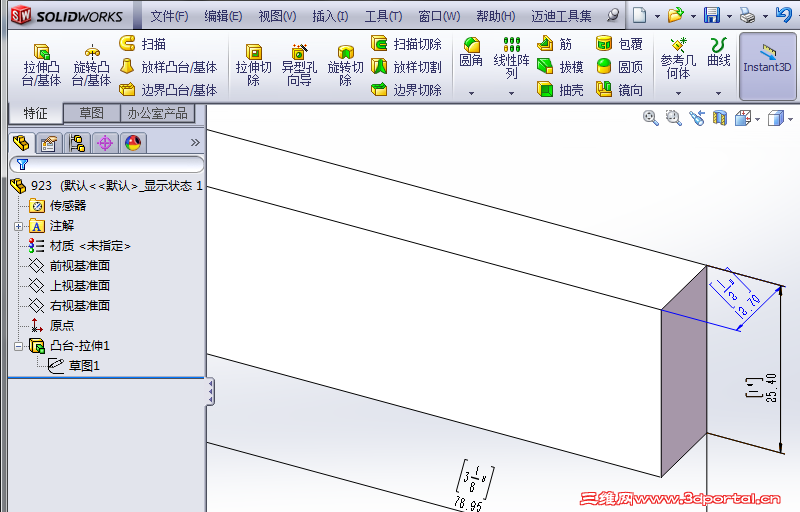

哪位大神指导一下如何将图中标注的in变成 ",谢谢啦!
6 j8 K2 ?+ v4 f3 ?0 a6 b ScreenShot_20150923152332.png 1 W! }: N+ y9 e! _" F8 Q+ V

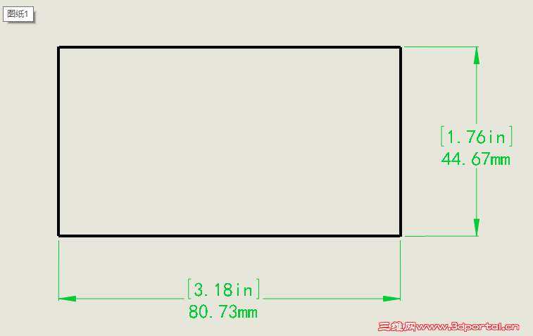

这个是什么版本?没见过这种标注哦?
发表于 2015-9-23 21:34:58 | 显示全部楼层 来自: 中国安徽蚌埠

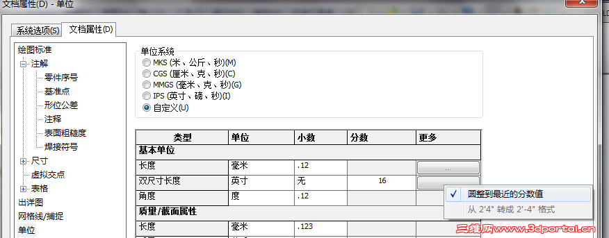

我的自动加 ' 反而没有in7 [( |* N- j9 U0 ~6 b3 |  {
不是分数显示不出,设置元整就有了

谢谢啦,看来没有小数后面加“了,只能分数显示了

对同一个长度作两个尺寸标注,再将其中之一使用覆盖单位方式,选择英寸单位,并使用分数选项,这样自动出 ...
6 u. ?2 q: q* N5 k8 h# C谢谢啦,但我想小数后面直接加”,不过还是谢谢!

; _1 k6 x0 H5 n& A' I& v# _& U2015,其他版本也有啊,双尺寸
