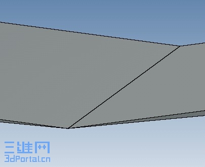

[已解决] 这个简单的实体能不能画出来?
发表于 2006-10-16 12:56:38 | 显示全部楼层 |阅读模式 来自: 中国山东德州

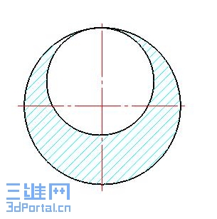

如下剖面图,用什么方法都出现零厚度的错误,难道真的画不出来吗?

回复 #1 lizy323 的帖子

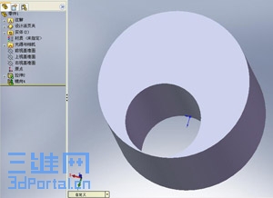

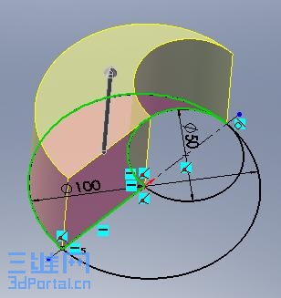

这个简单,动一下脑筋,换一下思路。2 r- _$ X# \/ ]" J
此方法做出来应该会出现两个实体,在拉伸另外一半的时候把合并结果去掉。

发表于 2006-10-16 14:57:45 | 显示全部楼层 来自: 中国辽宁

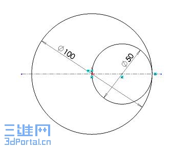

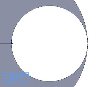

让那个"0"厚度不为0,比如说0.001或其它一个很小的数。2 \2 W4 E/ \# o8 b6 Z7 z
  OK!不要拘泥于真正的0。在数学中某变量可以无限趋近于某值,在工程中有限接近就足够保证精度了。

发表于 2006-10-16 20:09:45 | 显示全部楼层 来自: 中国湖北武汉
回复 #1 lizy323 的帖子

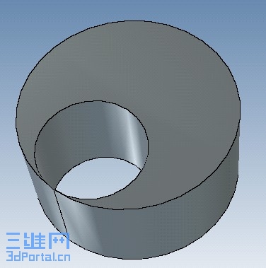

可以通过简单直孔特征来完成的。
发表于 2006-10-16 21:23:38 | 显示全部楼层 来自: 中国山东青岛
很容易啊, d5 N' S/ a) ^! v5 x8 f/ `, l
我是先画个直径100的圆柱,然后在圆柱轴心上画直径50的孔,然后把孔偏移25。。就行了

发表于 2006-10-17 11:29:34 | 显示全部楼层 来自: 中国江苏常州
无法绘的~~~~必须给个很小的数值!
 楼主| 发表于 2006-10-17 13:45:58 | 显示全部楼层 来自: 中国山东德州
谢谢各位,我也是给了个很小的值画的,为了测一下重心位置。只是想知道这么个实体到底能不能出来。看来是真的不行了。
发表于 2006-10-17 14:39:05 | 显示全部楼层 来自: 中国广东
可以,只不过,你要让它们交接的地方有一定的间距,也就是有一点空间就可以
