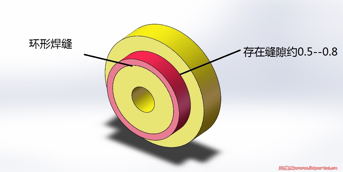

' Y2 q5 I; c- T+ j我公司现有一款产品,由两个齿轮通过电子束焊焊接,两齿轮间存在缝隙,经过热处理后需要经行抛丸处理。
3 f  v0 X% J; E) O1 f抛丸后有大量的小颗粒陷在两齿轮件的缝隙里。清理十分困难,而且缝隙深处的还没法全部清理掉。
3 K9 l9 s+ g" Q# {# I请大家帮忙,谢谢!$ G# \% @5 }$ s* X
缝隙存在抛丸颗粒
缝隙存在抛丸颗粒

( x2 H$ S  c+ b. C3 |$ f  i如果间隙较深的话,建议焊前将间隙处用比间隙小0.02~0.05的环形纸垫圈垫住,在进行焊接、抛丸,最后手工撕下纸垫即可。
) Q' Q3 o9 Q8 F9 P或者抛丸前将间隙用细线纱缠绕1~2圈,再打结,盖住。0 v: @+ G: C* [) J7 D5 s

我们试过用钓鱼线缠绕,但效果不好,想过用卡簧挡,但是卡簧不密封而且卡簧较厚

用细针管注蜡封住缝隙,抛丸后热水去掉蜡

提前放上线钢丝,抛完后用提前放的细钢丝就可清理掉,

铸件上有过这个问题。让设计师把缝堵住,这样才解决的。
) g4 ?4 w* n. ~; ?$ d" m上面各位大侠说的遮盖法可能会留下外观不良。钢丝遮盖的地方无法抛丸到。问问设计师这样是否行。# ]( [( V$ S. O

采用分体式垫片,焊接前垫到间隙处,使间隙完全封闭,抛丸后将分体式垫片去除,就可保证间隙处无钢丸。可能缺点:间隙位置各面不能被抛丸。

提前缠绕细钢丝可能会好些。
