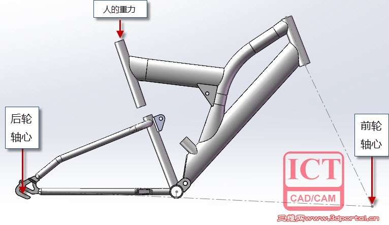

; a8 K- ]/ q# n8 X! C8 N$ H* k6 p1.下图所示的结构为自行车车架,其余零部件已被简化。受力条件如下图所示:
8 g  @" i( W: ?: _6 w    1.jpg

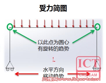

9 }9 s9 ~( U4 l' u2.车架模型可简化为如下受力简图。
, o! I+ M2 }9 p" m   2.jpg       9 |4 I! ]0 ~, C8 m* q& C
* d$ J& I2 I( P# f5 j( l, b- V; g

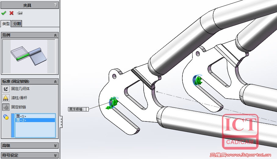

3.通过受力简图可知,车轮轴心位置在水平方向有移动和旋转的趋势,因此不能使用“固定几何体”。在后轮轴心位置使用“固定铰链”,使分析稳定的同时,释放出旋转趋势。如下图所示:' X) M" P1 H2 h: |
3.jpg : l4 y: O' t$ F) P# p
. d* {% V. A, k- b1 z; S, d

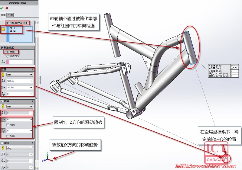

4.前轮轴心位置由于零部件已简化,无法直接添加夹具。因此,可使用“远程位移”选项模拟在前轮轴心位置处相对于车架的平移及旋转趋势。如下图所示:
' {% G6 ]4 M% D! O; q! q; z1 [ 4.jpg ( h; }. i4 Y2 v9 x3 Z( a+ O: V. [

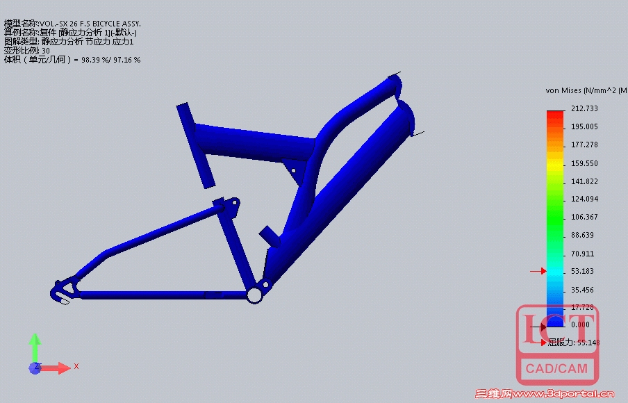

: p! E+ Q& k# ^, ~5.从仿真结果的动画中可以判断所添加的约束条件是合理的。如下图所示:
7 _1 e) |3 s7 d/ o/ H6 Z1 J0 g; \
此例运用了远程位移条件中的参数来合理的设定约束条件,使自行车车架在受力后的变形趋势符合实际情形。当然,远程位移的应用远不止此例中所展示的情形。用户可根据自身产品的实际情况来灵活运用。如若有更好的方法,希望各位进行分享,相信以后SOLIDWORKS会在这方面更加人性化,为我们的用户提供更加简捷方便的操作。
