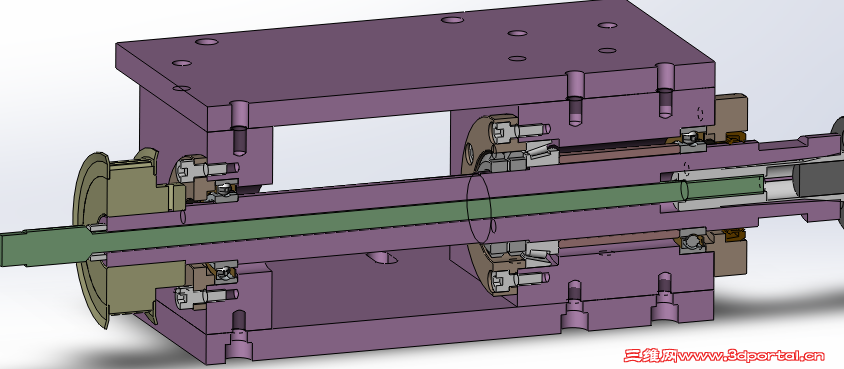

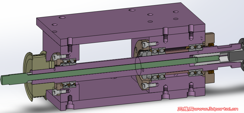

[求助] 大家看看这两种主轴结构都有什么问题没有?
发表于 2015-9-25 09:50:31 | 显示全部楼层 |阅读模式 来自: 中国广东肇庆
5 x3 s) u* w& t& K3 ~
$ }; B# b  u' N2 c4 v结构为:棒材端面倒角用的动力头,倒1x45°,直径10mm金属圆棒材,转速1000转\分钟;6 C, Y* O, `; G& Z- D$ y3 }; \4 e
现在无论那种,轴承座因为是方块,都存在难保证精度问题,特别是前后两块轴承座的同心问题。; |9 w- z( @& u
整个座子加工好后,打销钉,螺钉连接。
7 _3 e# M( ]+ G' i
六只深沟球轴承2-6007,4-6008
外型
外型
前后两深沟球,中间单只圆锥滚子轴承32009

由于轴承座是两部分,每个轴承座的底面到中心距都是有误差的,所以,在装配过程中需要进行细微的修理和调整,另外,楼主说的还是不详细,所说精度问题是指回转精度还是摆动精度等,请详细说明。

+ ]7 f# _. _. l8 n1 e6 t- [! ?一点粗浅的想法:第一种结构这么多轴承,觉得不太合适;第二种机构,既然用圆锥滚子轴承,考虑了轴向力,不如把深沟球轴承也换成圆锥滚子轴承或调心球轴承。

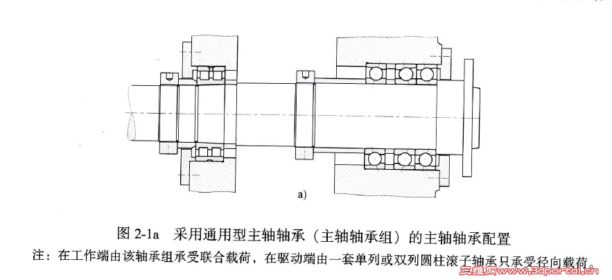

前端采用固定支撑,端浮动支撑,参考车床主轴结构图。

采用固定-支撑方式比较好,动力侧采用1组向心力轴承,左右锁死;另一侧采用3个深沟球轴承,左右自由;你那个太理想了,会卡死的

两种结构都不合理,整体工艺性也不强。第一种,轴承太多,作用不大,第二种:圆锥滚子轴承单个是起不上作用的。还有一点就是你的出轴是长还是短,根据长短再来确定动力头内部结构更为合理。假使没什么大的要求,这样的动力头还是建议去买比较合算。

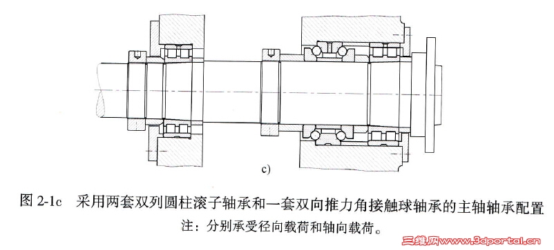

10mm的棒材倒角,动力头没必要这么强固,简单的轻型结构即可,参考6楼图 2=1c右端,再简化些即可

因为轴承座是两部分,建议采用调心滚子轴承或调心球轴承,转速1000没问题。楼主所选轴承,适合一体轴承座,或者加工精度比较高的厂家采用。前后两块轴承座的同心问题,采用调心轴承后也能解决。
