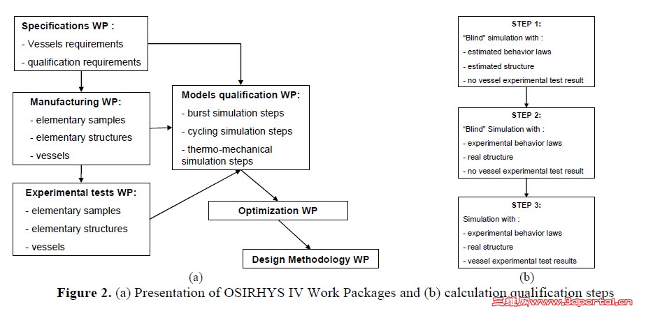

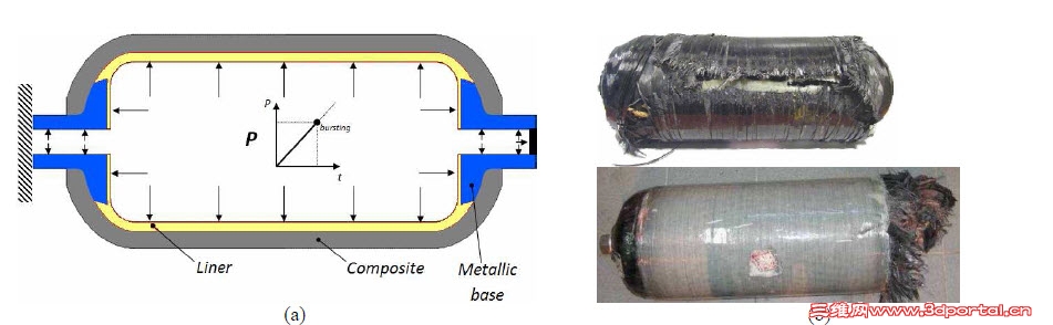

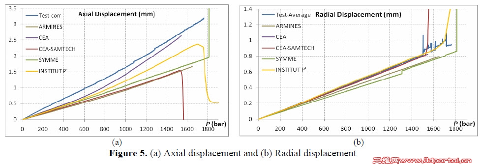

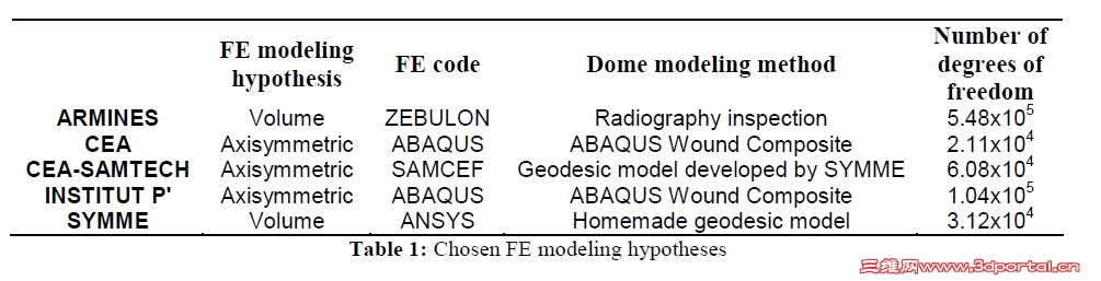

法国的OSIRHYS IV项目,旨在对能承受高压力的复合材料结构模型进行建模及验证,同时考虑不确定因素影响。这一项目使用了5种不同的仿真软件针对可炸裂的复合材料容器进行建模比较,给出了仿真结果的对比,对比条件为三个不同测试温度:-40℃,15℃和85℃。
1为放射性测试所使用的容器结构及放射后效果。图2为项目的简要流程图及计算验证步骤,图3展示了所使用的5款软件及相应建模方法,图4为仿真结果对比。
