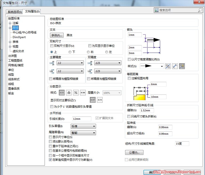

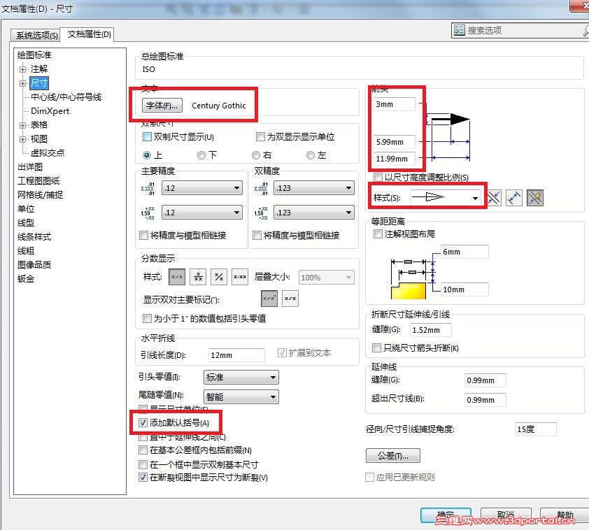

; c" J2 q  Z6 Z5 A2 R9 N3 ORT→      我的以前调了一次就没事了可以一直用, 但是最近不知道怎么了貌似要一次一调呢?  详情 见图

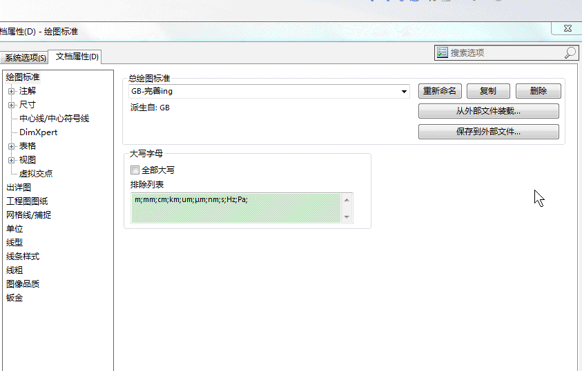

若水GIF截图_2015年9月28日16点6分58秒.gif 看见有个,保存到外部文件了没~~~~这是保存绘图标准的~~~至于保存工程图模板,就是另存为模板格式喽
2 s  X7 g% {# {0 |* z- A/ R
 楼主| 发表于 2015-9-28 16:12:49 | 显示全部楼层 来自: 中国河北石家庄
Atropos′ 发表于 2015-9-28 16:08$ A. ]9 e: H( u7 D+ D
2 w" G" ^* F1 [- @/ Z哇~~    多谢指导  不胜感激~
