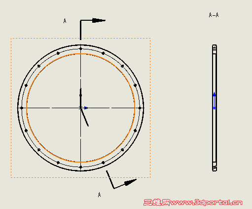

11111111111111.png SW旋转剖的时候没办法按国标显示,按网上很多介绍修改后显示如下

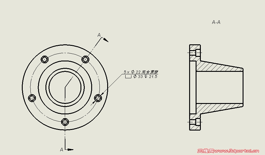

2 G8 N- X% R$ J5 n8 ?; i: V; h 22222222.png
0 m1 H5 P5 e1 q  V6 p9 g
- {( o8 G. j! Q( \就差两端就齐全了

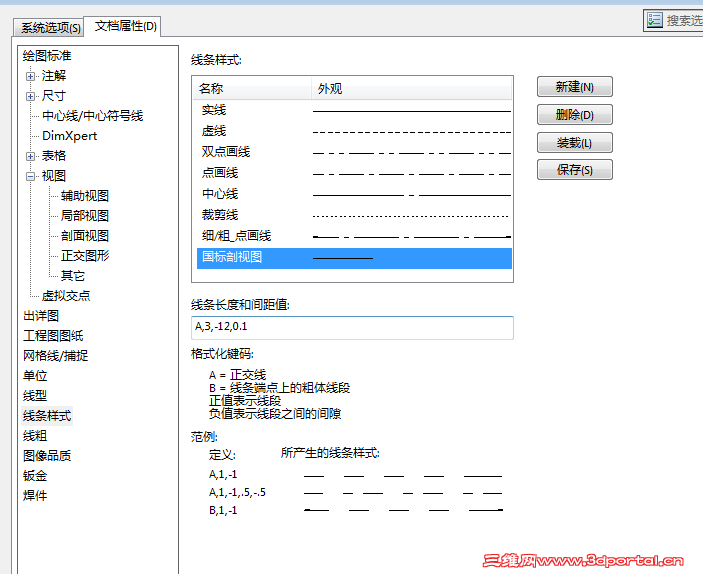

0 _. ~1 d3 }; B* h5 Y修改的数值如下
$ h% l; g8 i, C( C 3333333333.png 5 [' r/ e* i- B
# q2 G& f6 b" W, G2 h
请各位指教下,如何才能让剖切线按国标显示呢?
* f6 c3 R: T+ M7 J# q还有就是那几个数字是啥意思?, Z5 |: d2 S8 B! A1 y
感谢了!. I& a5 f  e/ _7 V! _) D! r

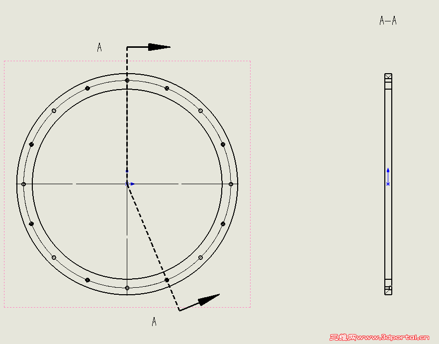

感谢你的回复,我原想按你图示C的剖切线画,只是不知道方法。
1 {( J7 w+ `, O$ W+ }本身自带的旋转剖切线感觉容易和别的线混淆,但还是能用。

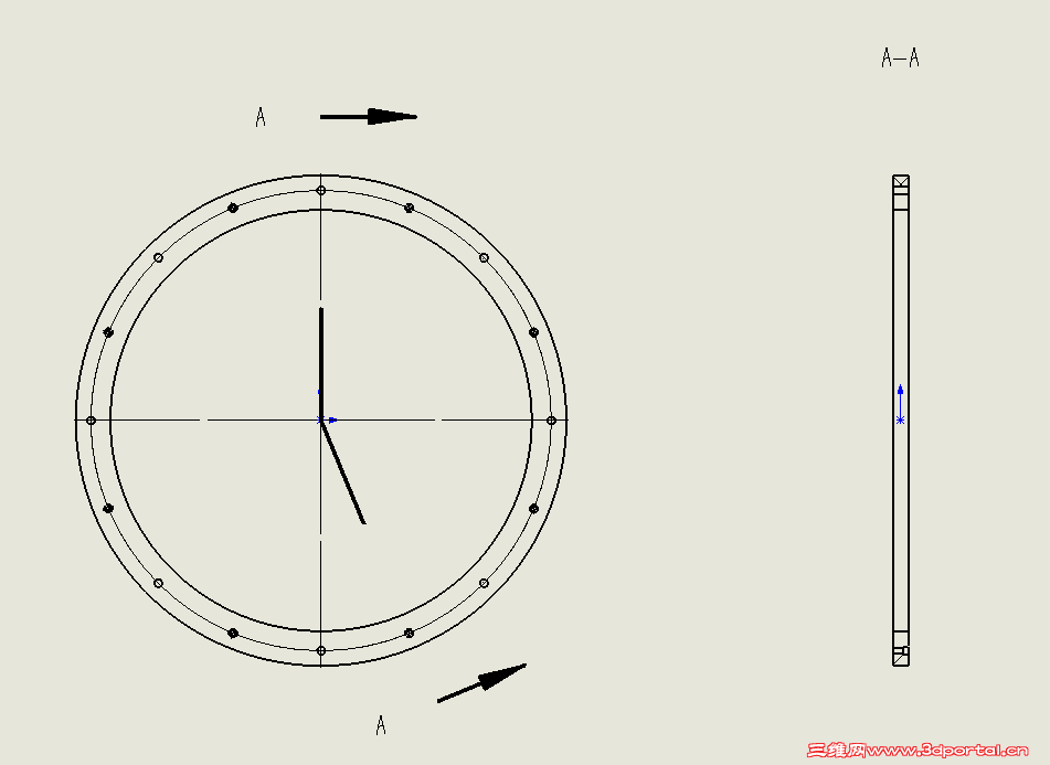

视图C系统自带即可,仅转折线,B,0,-1000
 楼主| 发表于 2015-9-30 11:52:09 | 显示全部楼层 来自: 中国四川绵阳
jayballmc 发表于 2015-9-30 11:30
6 r: F- f! U1 \5 A3 l/ e& g/ i( E视图C系统自带即可,仅转折线,B,0,-1000
5 h  ?8 |, S2 O
11111111111111111.png   n$ }8 F) q2 R' |9 \
感谢你的帮助,问题终于解决了。
