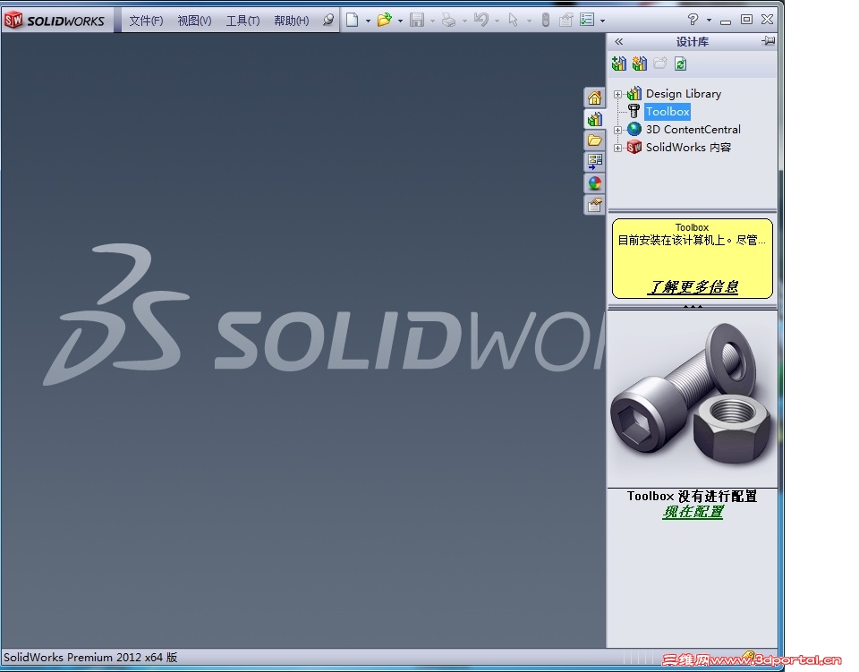

 楼主| 发表于 2015-10-5 18:56:09 | 显示全部楼层 来自: 中国河北唐山

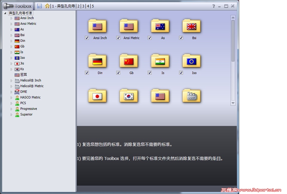

我这sw2012阵式很有问题,原来用2010的时候设计库很全的,现在2012设计库只有一些紧固件没有其它东西,不知道怎么办?6 z  ~1 e$ T( T- H2 J9 M- C
可以把2010的复制到某文件夹来调出吗?

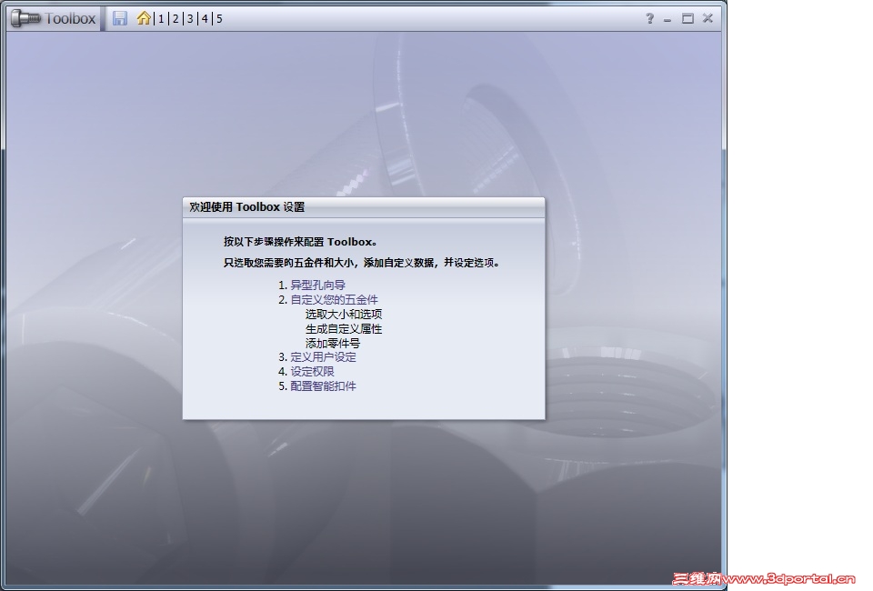

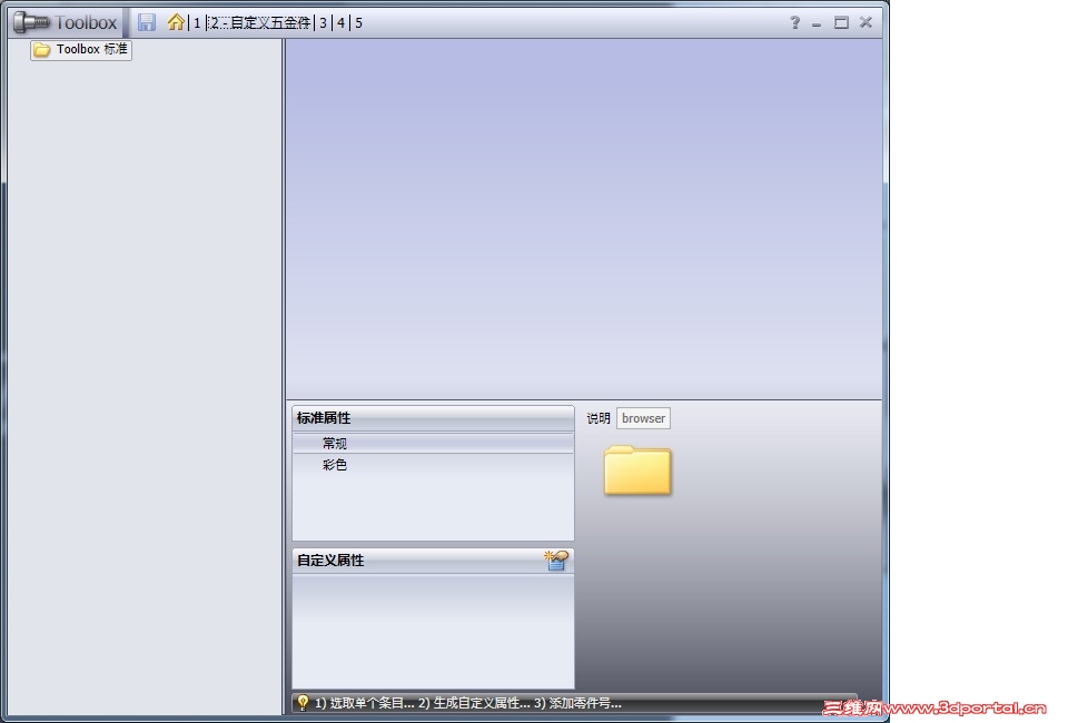

 楼主| 发表于 2015-10-5 22:25:19 | 显示全部楼层 来自: 中国河北唐山
为什么是配置不是插入呢?而且第二步什么也没有

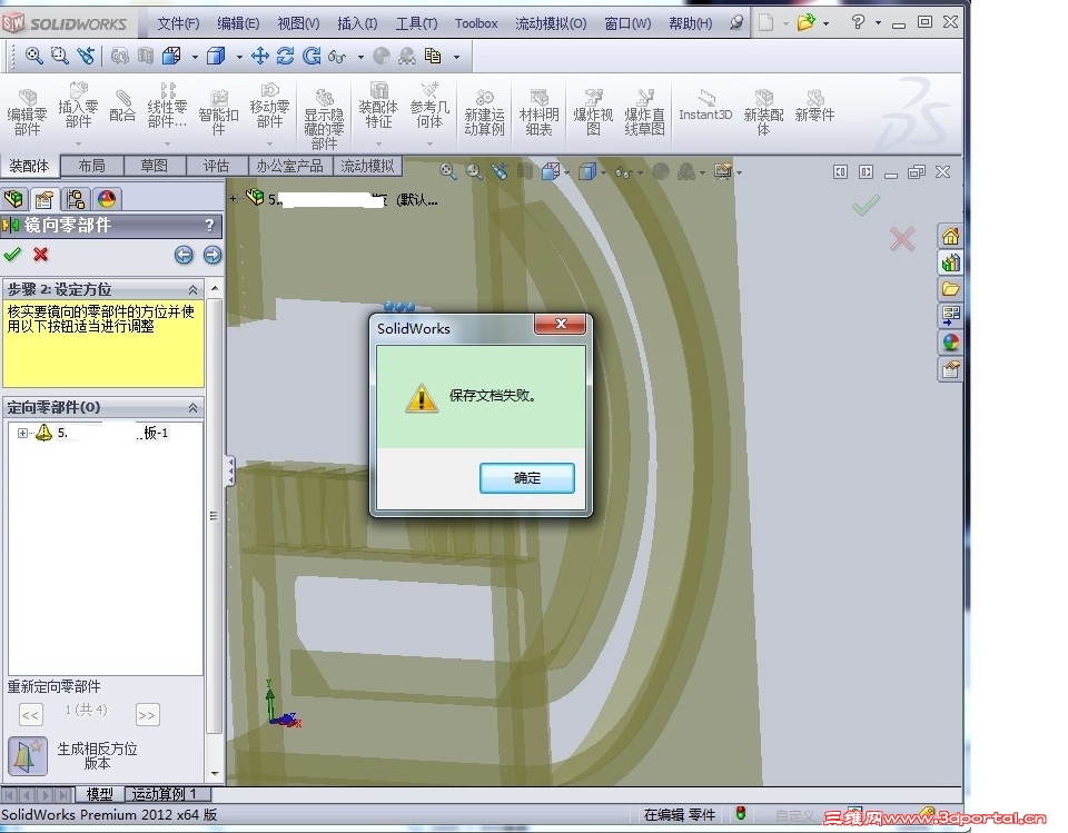

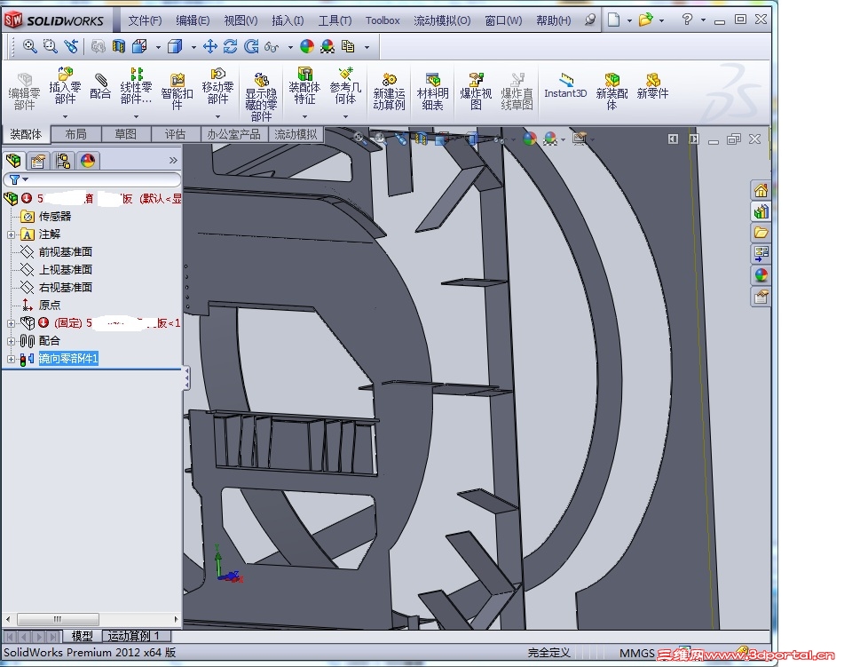

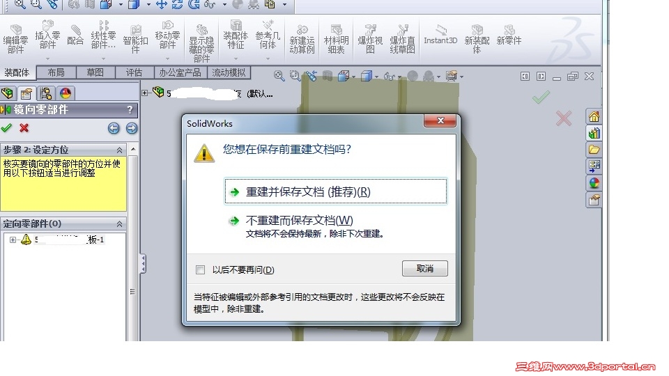

 楼主| 发表于 2015-10-5 22:55:29 | 显示全部楼层 来自: 中国河北唐山
钱爷 发表于 2015-10-5 22:00: A6 p' |% i: Z
如果没有什么,建议楼主将你的文件传上来,以便确认是软件问题还是文件问题。
$ d, n# c7 j6 z! G6 ?+ |7 [( ^) L
选择镜像相反方位,点确定就会出现“保存文档失败”,点击错误提示n次后,就要求如2图,无论何种选择,结果都如3图。: ?# _+ M5 }- {6 D) C$ A/ X# _* d
如果镜像选择4个象限任一个,都没有问题,只有选择相反方位,结果图形就会乱了7 V9 W4 B4 s4 I  G& L* Q2 Q
1
1
2
2
3
3
 楼主| 发表于 2015-10-9 19:48:12 | 显示全部楼层 来自: 中国河北唐山
mingri 发表于 2015-10-5 22:25
+ }6 b6 W! v9 a为什么是配置不是插入呢?而且第二步什么也没有
0 o7 N: Y& y8 s. A已经解决了,可能是安装的时候没装好
 楼主| 发表于 2015-10-9 19:51:17 | 显示全部楼层 来自: 中国河北唐山
mingri 发表于 2015-10-5 22:55  {7 K& G4 v# X" O+ t$ R6 Y' X
选择镜像相反方位,点确定就会出现“保存文档失败”,点击错误提示n次后,就要求如2图,无论何种选择,结 ...
. n& h( C) w& L" N
现在的解决方法是把对称的装配件在新建的装配件里插入各零件的镜像件,是关联的,修改原件,对称装配体自动就改过来了,也还可以,就是需要重新建立一个装配体有点麻烦
