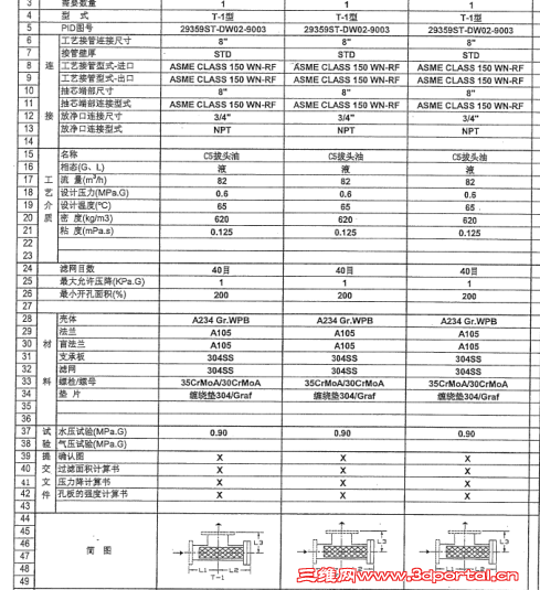

小弟非化工专业,最近碰到需要计算过滤器压力降,参照标准计算后发现结果只有0.226Pa特别小,请大师们看看是否有计算错误呢?
+ L1 Z( o4 B# }/ q8 j+ Y0 R5 H条件和计算过程见附图
& b. R* P8 T8 k3 A/ Q8 K5 N2 Q  |& T
条件
条件
