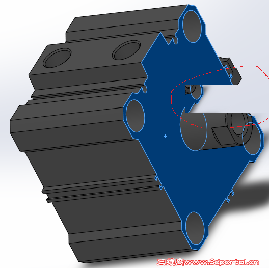

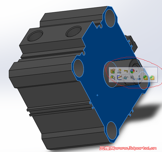

问题描述:在零件上点击一个面之后,鼠标不移动,然后滚动鼠标滚轮以缩放零件,然后发现窗口画面不动,但是鼠标旁边那个小的长方形区域里面可以看到缩放的画面,这个小长方形区域和第一张图里的那个快捷工具框位置是一样的。(截图里看着位置不一样,那是因为两图不是同一次截的)
. O; W- i. }) o% v  ^% j下面是问题截图。
) ]" {( ~' [# [: |1 O(我系统是win7,64位,显卡是影驰960黑将)$ T3 ~( y9 L' l2 V+ b: G4 @; g
请教一下这个问题有没有办法解决?要解决不了我就换2010版的试试了。9 ~' A7 e& N7 M/ C5 H; h9 g. X
! J  ?  G; Y8 v/ h+ N! `$ i2 i, c
补充:1、出现此问题之后,如果在装配图里面,按个F键一般就可以画面恢复正常。零件图里面反而更严重一点,按F键然后再卡一下才会好,总之比装配图里面稍微麻烦一点。$ v. P& r, G+ S. o: ^  u1 C) I
2、此问题不是时有时无,而是每次都有(点击以后鼠标不移动就滚动滚轮)。7 @8 ?$ h. a* H  K) k+ O! ~8 x
3、如果鼠标点击以后,移动鼠标在屏幕上晃一圈,再缩放就不会有此问题。
7 I7 Y' p, R; g  w) g; V- E& d
图一
图一
图二
图二
发表于 2015-10-12 19:49:06 | 显示全部楼层 来自: 中国内蒙古呼和浩特
应是显卡问题,建议更新一下显卡驱动试试
