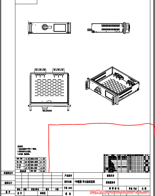

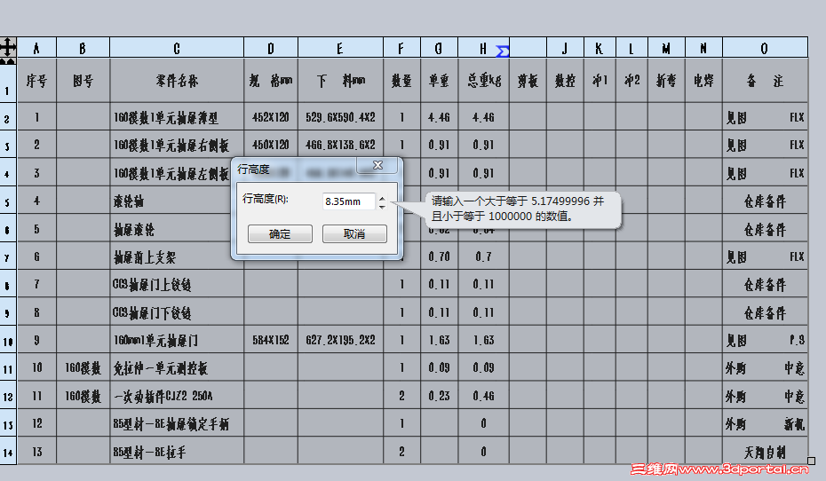

大家好,SW材料明细表的行高最小只有5.17左右,见下图,请问一下朋友们,能不能把行高调到低于5.17这个数值?请高手们支招,谢谢!!

楼上寂静大叔搞笑了,人家问如何做,不但回答没办法,还说SW功能如何的强大,标准营业员的表现,好像建议没饭吃的饥民吃牛扒一样,非但答了等于没答,更指引别人向着错误的方向走。2 D1 R$ m4 T8 b  H! h
关键在于【留白】,如果【留白】=0,行高最少可调至与字体高相约,请楼主看看以下动画有否帮助:4 ?6 H7 o. w  g1 a1 n$ g7 A" j

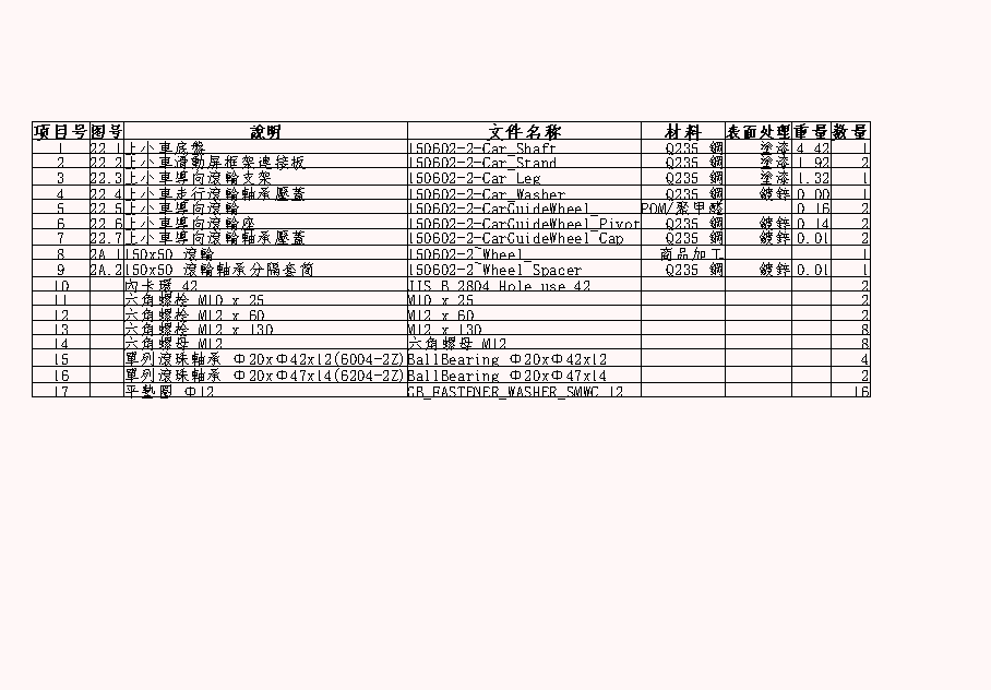

非常感谢大鹿的指点,谢谢!正是因为文字高度的原因才导致行高不能调整,论坛上有像仁兄这样正能量的朋友在,我想论坛会越来越好的,谢谢大家的关心!!附图红线为原来材料表的位置。

寂静大叔,俺就准备做公司的标准化图纸,就是因为公司要求明细表要出成我图上的样子我没办法才想去调整行高的,不然A4的图纸根本放不下一张表格,那零件图放哪儿?
