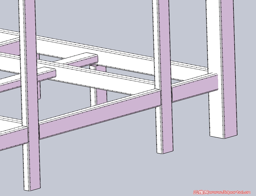

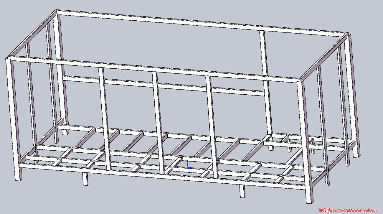

如图,结构草图一次完成,在添加结构件时,由于结构件的起始点和对齐面不一致,如图,怎么快速对齐???
( U: q/ j' V0 @/ C3 H, i我都是用的最笨的方法,实体的移动不复制,但是这样做有点麻烦
3 N$ \# L. O+ c' E: q# @请问有其他方法吗??* h, m6 W' M6 I5 k4 T8 C$ H9 R

在焊件轮廓上多设几个点
发表于 2015-10-1 10:27:54 | 显示全部楼层 来自: 中国江苏苏州
一般都是设置需要的点,以点对齐,当然也比较麻烦些,到现在没发现有更好的方法

可以在焊件中,找出轮廓,选择你需要的对齐点,如端点、中点等
