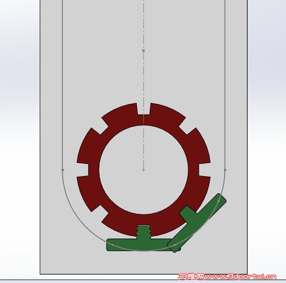

前几天看过一个类似的装置。(忘了拍照)! W0 ^4 c, j. O- Y8 |! P' z% y' q
问题有二:1.转盘无轴,如何实现“固定”?
4 t1 w- P' ~4 L' N; ^                    2.如何进行装配,实现随动(转动红色,绿色转动)' f% @! c4 @( q4 h) V9 U. v

绿色类似于链节,整圈封闭的,没全画出来。

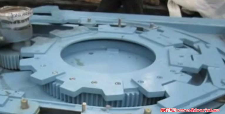

感谢大哥回复,轴不是常规的那种网上找了一张接近的
% R0 ]. X. X. m- h8 z% X0 N QQ截图20151002145539.png % v  G, @* K; V% o! n- J/ Y  p
/ s( y- d% Z% B# a  @# j/ X% ?( r6 a2 e2 _! d3 t# T
& G1 l, {( x& M9 C; U5 c% u3 I0 Q
这装置如何实现?# t, T, O. A  ?" q) Z3 T: [

 楼主| 发表于 2015-10-3 13:36:06 | 显示全部楼层 来自: 中国福建泉州

轴的问题在实体装置,不是solidworks配合上。

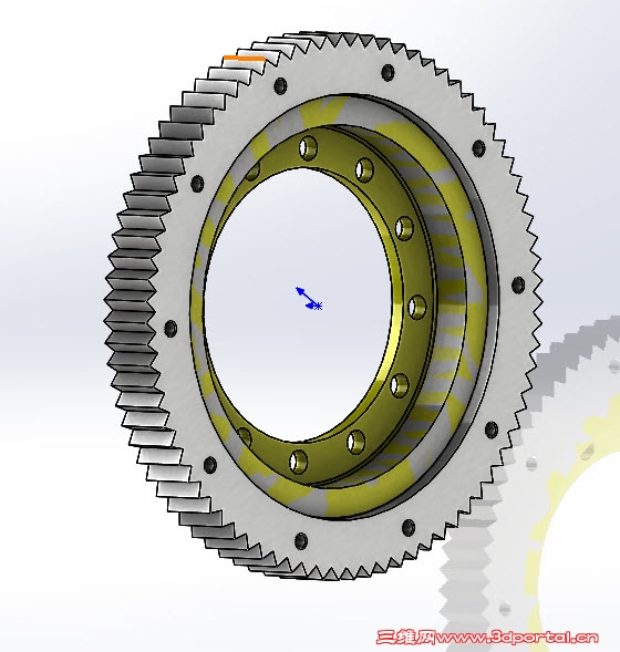

发表于 2015-10-3 16:10:40 | 显示全部楼层 来自: 中国陕西西安
cadsir 发表于 2015-10-3 13:361 s6 L0 n- ~  u8 V  @6 I; M+ q
$ z+ m! V* s! Y& k. R7 W
从链轮的结构固定方式上,从你的图片可以看出,它采用了座圈轴承7 ~$ |: E* a$ I; c8 w5 D
2015-10-03_16-08-04.jpg % T$ I5 |% _9 s/ a0 V: x# j# P+ v
0 D7 g8 {7 y! u4 h
内圈固定到支架不动,外圈和链轮相连。: b, o' A. m8 b7 S2 l" Y: C. Z* f
 楼主| 发表于 2015-10-6 18:10:04 | 显示全部楼层 来自: 中国福建泉州
lhl2008 发表于 2015-10-3 16:10
$ ^- Z  ?& L: B: j& F% @# z从链轮的结构固定方式上,从你的图片可以看出,它采用了座圈轴承
( O7 H, i- I) x5 ^/ }* o
能否给个比较详尽说明(图文)
发表于 2015-10-8 11:06:30 | 显示全部楼层 来自: 中国上海
# ~* C1 o8 ^& D6 ]& t7 y3 @! Q从链轮的结构固定方式上,从你的图片可以看出,它采用了座圈轴承
) b9 I. D" \( a6 d! v
厉害,这种轴承是标准件吗,好像我没有见过有详细资料吗?
