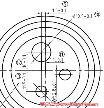

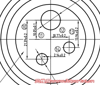

各位大师们,现在遇到一个问题,关于一个圆平面上的多孔位置的标注的问题。/ z' m/ C' l: l! P2 G" X8 l
标注方法一: 1.jpg
0 a* \) G4 r# B标注方法二: 2.jpg ( k9 X! B% o' W4 v& z. ]- q
标注方法三: 3.jpg 8 J2 d3 d- b" P" ~; ]' |: q9 L
" A. g2 j# J5 h
三种标注方法,我个人认为注意是一个误差传递的问题,方法一,三孔的位置都是基于原的中心点,这个三孔的位置相对来说要精度高一些。
8 d! ]& L8 r! I# e9 |% R希望大师们指点一下,怎么标注,便于测量和加工。) f3 M  |3 T& I

你标注的是线性尺寸,如果对圆中心点有要求可以加注位置度形位公差。尺寸标注要与装配基准尽量统一。

无论如何标注,始终摆脱不了圆的中心这个虚拟的位置。

怎么标注主要决定于孔的相对位置精度要求,其次是方便加工、测量,如果都无所谓了,那就随便楼主了。

未注尺寸有未注尺寸的公差等级要求,如果你的设计只需要一般精度要求,那可以不标注,如果有精度要求,那就需要标注位置度要求。

这个取决于你的对手零件,你用来如何进行装配,要考虑装配基准和零件的设计基准重合,减少基准不重合误差。不应该单纯的考虑单个零件。

不规则加工,应该标,X,Y坐标。% g9 S/ f( Y# T- d7 t  W# d
测量是要换算成,孔距
% B. j9 B$ M9 X! |0 |* \) Y' P图纸是标孔距,但是还应该敷上孔中心的坐标,圆心坐标没有公差,是参考用+ ^+ s6 K- y% M# x: u9 \8 ?7 U

这还用纠结吗?当然是方法3,既便于测量,又便于加工

第一种要好些,对于孔的精度确实要高点,第二种角度可能不是很容易控制,第二和第三都存在误差叠加的情况。其实主要看你更重视哪个尺寸,是角距离还是线距离,或者是每个孔的位置。具体情况具体讨论。
