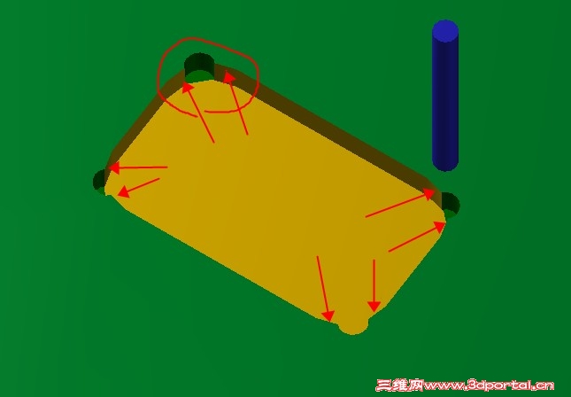

55555.jpg 图中箭头所指的位置用2D残料加工为什么去不掉呢?

发表于 2015-10-9 10:26:57 | 显示全部楼层 来自: 中国上海
你就选了4个园角,他能切到其他地方才有问题.

& E# g9 d1 _: F. n! u$ V9 D
跪求版大  指点一二,我应该选择整个外圈吗
发表于 2015-10-9 11:44:32 | 显示全部楼层 来自: 中国台湾
杀鸡用上牛刀啦!

acrazy 发表于 2015-10-9 11:44" A( z& |. n- Z
杀鸡用上牛刀啦!
1 X2 e( y; _- v
版大一语惊醒梦中人了
发表于 2016-9-24 14:31:05 | 显示全部楼层 来自: 中国广东中山
版大一语惊醒所有梦中人了,谢谢
