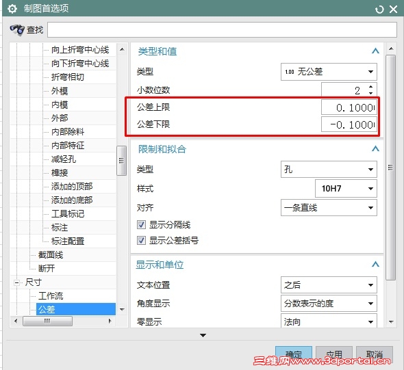

 楼主| 发表于 2015-10-23 08:44:49 | 显示全部楼层 来自: 中国上海
如下图,在首选项内是已经预先输入的公差值,而在实际标注尺寸时公差带都是在改变的。
发表于 2016-3-8 14:17:20 | 显示全部楼层 来自: 中国河北保定
快速尺寸---选定测量方法----选定参考对象------右键-----设置-----公差------选定类型------后边自己看着办吧
