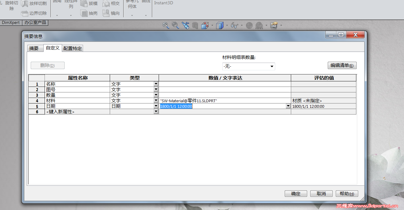

问下各位高手,我在属性里面添加的日期  以前是显示的当前日期。后来重装了sw 现在给我的日期每次都是1800/1/1 12:00 这个两百多年前的时间 是闹个那样啊?

$PRP:"SW-短日期(Short Date)"

发表于 2015-10-10 15:56:07 | 显示全部楼层 来自: 中国河南郑州
这个填属性栏里试试看

冉冉升起liu 发表于 2015-10-10 15:54
2 G3 D) J; g2 o; }* I$PRP:"SW-短日期(Short Date)"
! i" K( o5 A% X; q不是长日期短日期的问题 是时间穿越了的问题啊。

冉冉升起liu 发表于 2015-10-10 15:54+ N& l  Q; {8 W. }/ w
+ n1 T9 r3 A: W" ?' l  l' c( l
多谢 大侠指点  搞定了
