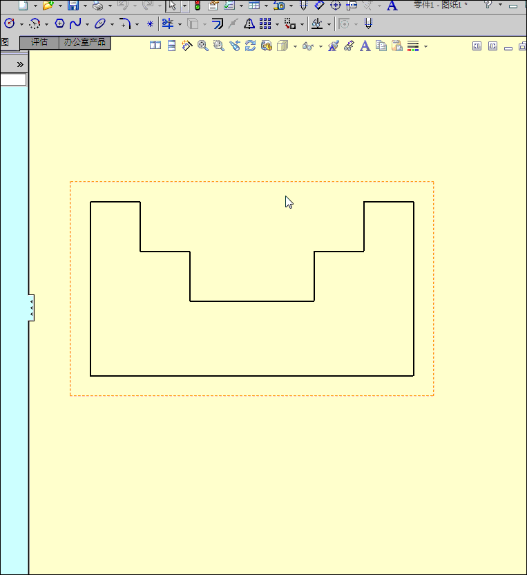

请教各位如何实现这种标注?  B1 I1 A8 v6 C; e' I+ T* r

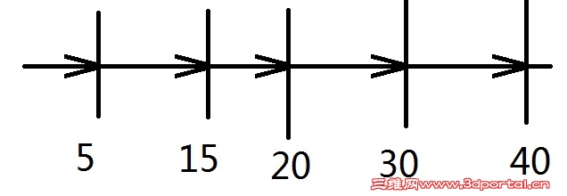

这个标注首先得设置箭头为图示格式,其次,因应该是指定基准点,以尺寸链的形式标注
阿帕奇 + 3
发表于 2015-10-13 10:32:48 | 显示全部楼层 来自: 中国江苏无锡
用水平尺寸链
阿帕奇 + 3
