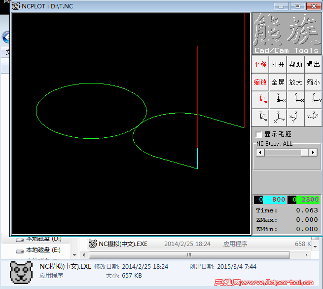

发表于 2015-10-19 09:19:46 | 显示全部楼层 来自: 中国台湾台中市
這個試用的結果...好像WCS不是在俯視圖的都有點怪怪的....換刀石刀路怎麼會從下面上來呢?! W) x& e9 z- f

熊族有时模拟出来不对,明明没问题,模拟结果吓人。我以前进一家公司,操机的用这个,说有问题。我说直接上机,分中对刀装刀的类型和程式相匹配,有问题我负责

发表于 2015-10-29 22:35:20 | 显示全部楼层 来自: 中国广东东莞
chenk2013 发表于 2015-10-23 00:10
9 L1 L" t3 l- P5 Z8 |3 d4 R5 [* ~' ]熊族有时模拟出来不对,明明没问题,模拟结果吓人。我以前进一家公司,操机的用这个,说有问题。我说直接上 ...
# e9 Z6 I2 j; H# ?熊族是不支持带Z的G2G3的。所以一般熊族看过没问题的刀路。可以说,基本上机是没问题的。但是用CIMCOEdit看似像完美的刀路。但是有些机器就是出事。像加工圆。CIMCOEdit看似是全圆.熊族看,就看到他在中间有条直线过去。上机试跑一下,还直线过去了。原因是没在4等份打断。
